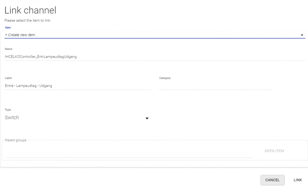

Jeg har lavet en manuel thing fil ud fra de oplysninger der findes i Paper UI (se ovenstående) …. men det virker ikke.
Switch IHCELKOController_EntrLampeudtagUdgang "Entre" <light>  ["Lighting"]  { channel= ihc:controller:4d16d881:output88667 }
Jeg har også fundet Paper UI filen hvor things/items/link befinder sig ==>
/var/lib/openhab2/jsondb
når man laver et manuel item skal man så ikke henvise til det sted hvor thing filerne befinder sig for at det kommer til at virke …. How to do :-)

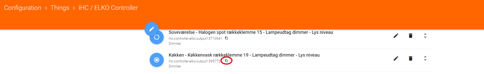

Når jeg laver items, så er det nemmest at hente info fra channel i PaperUI. Her er et screendump af den ene af mine items (et ø80 lampeudtag i vores køkken).
Bemærk i den channel der er en hvis prik i.
Det er en Dimmer.
Den har adresse ihc:controller:elko:output13957725
og label "køkken  - Køkkenvask rækkeklemme 19 - Lampeudtag - Lys Niveau". Denne label kommer fra Visual programmet.
Jeg har sat en rød ring om en "Knap" som gør det hele meget nemmere. Klik på den, og den vil kopiere info til clippboard. Og så kan du bare "paste" det ind i din items fil imellem { } Det er supernemt sådan.
Det nummer der hedder 4d16d881 hvad er det?
Nej, i items henviser (læs - linker) man til den "channel" som den item man laver skal linkes til.
I dit eget eksempel har du linket et item med navn IHCELKOController_EntrLampeudtagUdgang til den channel som hedder ihc:controller:4d16d881:output88667
Item typen har du valgt er en  Switch

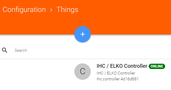

controlleren er den sidste nye fra LK. Jeg har idag en version 1 siddende i tavlen og det er den jeg vil skifte -  fra jason filen Thing har jeg kopieret følgende
 "ihc:controller:4d16d881": {
    "class": "org.eclipse.smarthome.core.thing.internal.ThingImpl",
    "value": {
      "label": "IHC / ELKO Controller",
så det nummer der hedder 4d16d881må være controllerens ID

Pusigt du får et nummer, men hos mig hedder den bare :elko:.
Jeg forstår ikke hvorfor du partout vil hente den fra json filen. Du bør kunne se det i PaperUI under things. Der SKAL du kunne se din controller, hvis det er den nye IHC binding du bruger.
