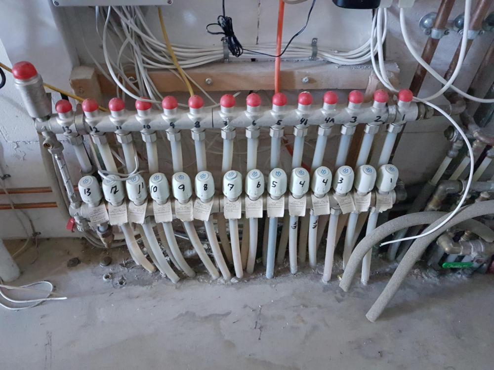

Coralreef Skrevet November 4, 2018 Rapporter Share Skrevet November 4, 2018 Har brug for lidt sparring, syntes ikke det køre stabilt her hjemme, og til trods for under 1 års drift, så har jeg nok kalibreret sensorer 10 gange(offset fra målt temperatur)…. Først lidt basics, huset er A2020 og med vandbåret gulvvarme i beton i hele huset, benytter 5.2.05c blokken: Hvad har i andre af pulsvarme tid on og off på gulvet ? Hvad har i af hysterese ? Dernæst, hvad bruger i til at måle temp i rummet ? Jeg købte en lazer temp måler, men syntes sgu den er noget forskellig i måling, alt efter om den skyder på væg omkring føler, på føler dæksel eller ind mellem ribber i føler dæksel... Når man ser temperatur sensor i serviceview, er den aktuelle værdi så inklusiv evt. offset/kalibreringsværdi ? Og slutteligt - oplever andre at sensorerne fra Zigza "driver" med tiden og skal kalibreres løbende ? 5 gode til eksperten :) Citér Link til kommentar Del på andre sites More sharing options...

Kandersen Besvaret November 6, 2018 Rapporter Share Besvaret November 6, 2018 På 6.11.2018 at 17:28 , Bjarne Sørensen skrev: Du kan evt prøve men en sensor på returslangen så langt fra manifolden som muligt, isoleret med en rørskål. Expand Der er ca 25cm fra manifold til gulv Ellers havde ideen været god nok. Citér Link til kommentar Del på andre sites More sharing options...

Bjarne Sørensen Besvaret November 8, 2018 Rapporter Share Besvaret November 8, 2018 På 6.11.2018 at 20:17 , Kandersen skrev: Der er ca 25cm fra manifold til gulv Ellers havde ideen været god nok. Expand Ja det bliver nok for teknisk, men man kunne evt lave et forsøg med at måle på frem og retur på kredsen, og bruge det sammenholdt med rumtemperaturen til noget komfortstyring om sommeren. Citér Link til kommentar Del på andre sites More sharing options...
Lars1 Besvaret November 8, 2018 Rapporter Share Besvaret November 8, 2018 Min pointe er at med en nøjagtighed på +-0,5 grader er kalibrering lidt ligegyldig. I den test jeg lavede, havde jeg gulv og den indbyggede sensor siddende ved sidden af hinanden i et par uger, og loggede temperaturen på dem begge hvert 10 min. Selv efter huset havde stået tomt i 4 timer med ventilation slukket, svingede temperaturen mellem de 2 op til 1 grad. Den indbyggede sensor skulle jo selv kompenser for egen opvarmning, så IMHO burde de 2 sensor efter 1 uge vise det samme, når de sidder inden for 10CM fra hinanden og er kalibrerede. Citér Link til kommentar Del på andre sites More sharing options...
Kandersen Besvaret November 8, 2018 Rapporter Share Besvaret November 8, 2018 På 8.11.2018 at 06:17 , Bjarne Sørensen skrev: Ja det bliver nok for teknisk, men man kunne evt lave et forsøg med at måle på frem og retur på kredsen, og bruge det sammenholdt med rumtemperaturen til noget komfortstyring om sommeren. Expand Jeg har overvejet det, jeg kan bare ikke lige gennemskue om det giver mening. Her er et billede af manifolden: Citér Link til kommentar Del på andre sites More sharing options...
