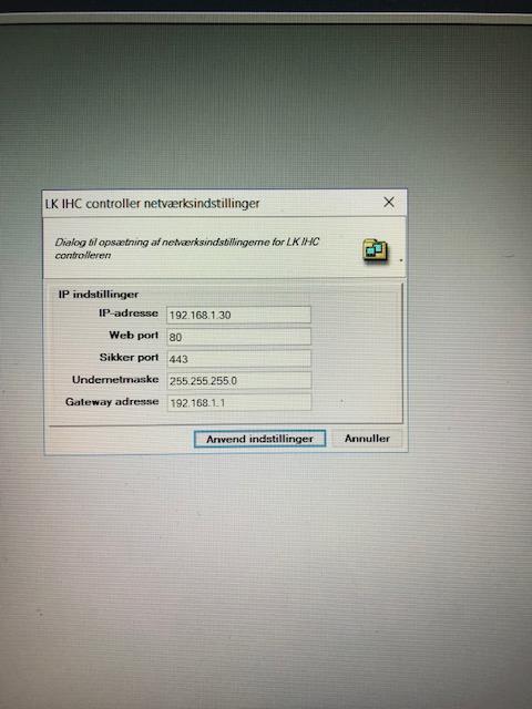

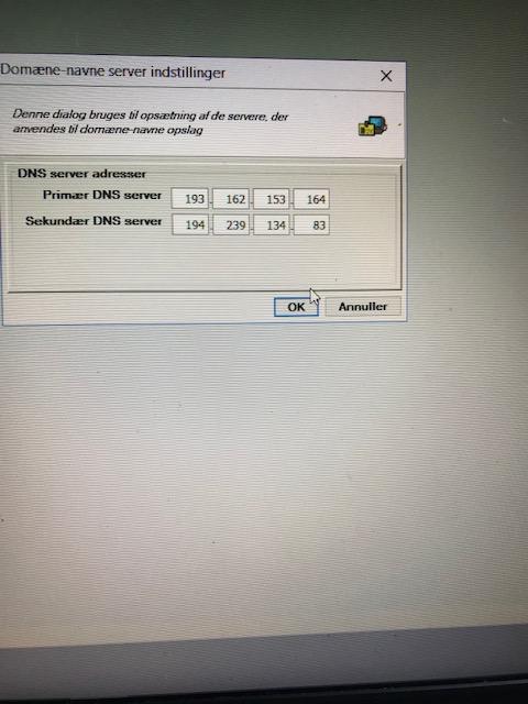

PrebenHL Skrevet October 30, 2018 Rapporter Share Skrevet October 30, 2018 Hej Jeg har en IHC controller Visual 2 - HW 6.1 som jeg ikke kan få kontakt med via nettet. Adgang via USB fungerer fint - både FirmwareLoader og Visual. Netværk er sat op jf. manualen med IP adresse 192.168.1.30 - se også vedlagte skærmdumps. Routeren er en TDC Homebox Sagemcom 5DK40-04 IP adressen svarer ikke på PING, og routeren registrerer ikke controlleren tilsluttet. Jeg har prøvet at uploade "reset factory default", men uden hjælp. Dioden ved netstikket lyser kontant orange. Hvad kan man gøre mere? Mvh Preben Citér Link til kommentar Del på andre sites More sharing options...
0 Lars1 Besvaret October 30, 2018 Rapporter Share Besvaret October 30, 2018 Et par ting du kan checke. Den IP addresse som du giver din IHC controller, må IKKE ligge i TDC routeren DHCP scope. Prøv med et andet net kabel mellem TDC routeren og IHC controlleren. Jeg kan ikke huske om TDC routeren har gigabit netværks interfaces og om de er auto sense. IHC controlleren har kun 100Mbit interface. Prøv at sætte en switch mellem routeren og IHC controlleren. Citér Link til kommentar Del på andre sites More sharing options...
0 PrebenHL Besvaret October 30, 2018 Forfatter Rapporter Share Besvaret October 30, 2018 Takker - tippet om DHCP scope gjorde udslaget :-) Citér Link til kommentar Del på andre sites More sharing options...
