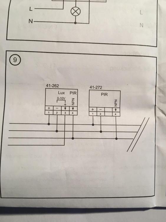

PJ7913 Skrevet October 27, 2018 Rapporter Share Skrevet October 27, 2018 Min LK OPUS 73 PIR virker ikke mere så jeg ville prøve at skifte til ny udendørssensor. Så jeg har købet en Servodan Minilux PIR 41-262. Men jeg ved ikke hvorleds den skal tilsluttes?? Billede 3 er som det er tilslutte i dag og det virker ? Billede 1 info på LK 73 Billede 2 info på Servodan Der er 4 klemmer i Servodaen 41-262 og kun 3 klemmer i LK 73 ? Hvilke skal jeg brug og med hvilke farver ledninger? På forhånd tak Hilsen Peter Citér Link til kommentar Del på andre sites More sharing options...
0 FWH Besvaret October 27, 2018 Rapporter Share Besvaret October 27, 2018 Hej Prøv det her, det virker hos mig. 1 på pir + 2 på pir- 4 på pir til indgang på input modul Mvh Flemming Citér Link til kommentar Del på andre sites More sharing options...

0 PJ7913 Besvaret October 28, 2018 Forfatter Rapporter Share Besvaret October 28, 2018 På 27/10/2018 at 09:29 , Flemming Wilton Hansen skrev: Hej Prøv det her, det virker hos mig. 1 på pir + 2 på pir- 4 på pir til indgang på input modul Mvh Flemming Hej Flemming, Det virker ikke med Rød på 1 Gul på 2 og Blå på 4! Den lyser godt nok når jeg laver Walk-test?? Mvh Peter Citér Link til kommentar Del på andre sites More sharing options...

0 TorbenSørensen Besvaret October 28, 2018 Rapporter Share Besvaret October 28, 2018 Blå/sort skal du have på 2 (-) Rød/brun skal du have på 4 (NPN) Gul/grå kan du ikke bruge på den servodan. Du skal dog have fast 24V+ ud til den servodan, og den skal du have monteret en ledning på i din tavle, da den højst sandsynligt ikke er ført med ud til den gamle OPUS 73 (den blev ikke brugt til den type PIR). Citér Link til kommentar Del på andre sites More sharing options...
