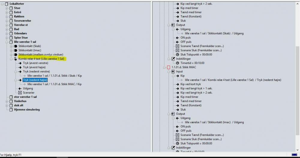

jeg har et kombi relæ siddende ved en dør, den er linket op til ihc controler. jeg har i længre tid brugt kun 2 taster, til at styre to trådløse skikkontaktor.
nu vil jeg gerne konne bruge relæ funktionen til at tænde en lampe i loftet. men jeg får ikke relæ funktionen til at virke.
nogen ideer

Relæ funktionen skal programmeres i Visual og lægges i kontrolleren, men det har du sikkert styr på.
Hvis du kan høre relæet klikke, så er lampen sandsynligvis ikke monteret bagpå. Hvis du ikke kan høre relæet, men trykkene til dine stikkontakter virker så er det sikket programmet der ikke er lavet rigtigt.
Ja jeg har den i programmet. Men når jeg har den til at virke på de to stikk så kan jeg ikke høre relæ.
Og hvis jeg kan høre relæ så virker stikk ikk.
Har prøvet at flytte relæ ned på 3-4. Og stikk på 1-2
og modsat.
Lige nu, Henning Pedersen skrev:
Nej det kan jeg godt se. Du skal betragte dit kombi tryk som 2 produkter, de 4 tryk som er sendere og relæet som er modtager. Du har intet programmeret på din UDGANG, derfor får du heller ikke relæet til at trække.
har du 2 min til og ringe 25143298
