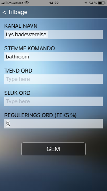

cis2131 Skrevet October 16, 2018 Rapporter Share Skrevet October 16, 2018 Jeg er begyndt på at lave IHC-Bridge apps til iPhone og android. Hovedformålet med at lave en app, er at lave bedre stemmestyring, da jeg syntes siri kan være noget tung at have med at gøre indimellem. Tanken er at pille al unødigt ud af stemmestyring, så det kun er ens egne kommandoer der lyttes på. Det kommer til at fungere ved at man skriver nogle ord på hver kanal eller automation, som bliver brugt som søgeord når man sender en stemme kommando. den finder så den med størst lighed med hvad man har sagt. Derefter leder den efter et tænd, sluk eller regulerings ord i sætningen, og udfører kommandoen. (Nuværende version kan p.t. kun forstå når man taler på engelsk, men den endelige version forventer jeg kommer til at forstå dansk.) Så hvis man feks. sætter en stemme kommando på badeværelses lyset til Bathroom, og et regulerings ord til %, så vil sætninger som indeholder Bathroom og et % indstille lyset til det niveau man angiver (Bathroom 20%, eller Set bathroom light to 20%). Følgende er implementeret i appen indtil videre: IHC Kanaler kan styres med stemme. IHC Autmationer kan styres med stemme. Man kan spørge Tilstedeværelse om hvem som er hjemme. Man kan spørge om hvor mange lys der er tændt. Funktioner som Gem, Genstart, Remote m.m. kan aktiveres fra appen. IHC Log Stemmekommandoer kan indstilles på IHC kanaler. Appen er ikke tiltænkt som en erstatning for homekit, eller LK's app, så den indeholder ikke knapper til at styre lys m.m. Jeg kunne godt tænke mig jeres input til dette.. - Hvad kunne i godt tænke jer i en app, hvis den overhovedet er nødvendig. ? - Er der brug for bedre stemmestyring, eller fungerer Siri fint for jer? - Hvad mangler der? Det vil også være muligt at teste appen, hvis det er. Claus Citér Link til kommentar Del på andre sites More sharing options...

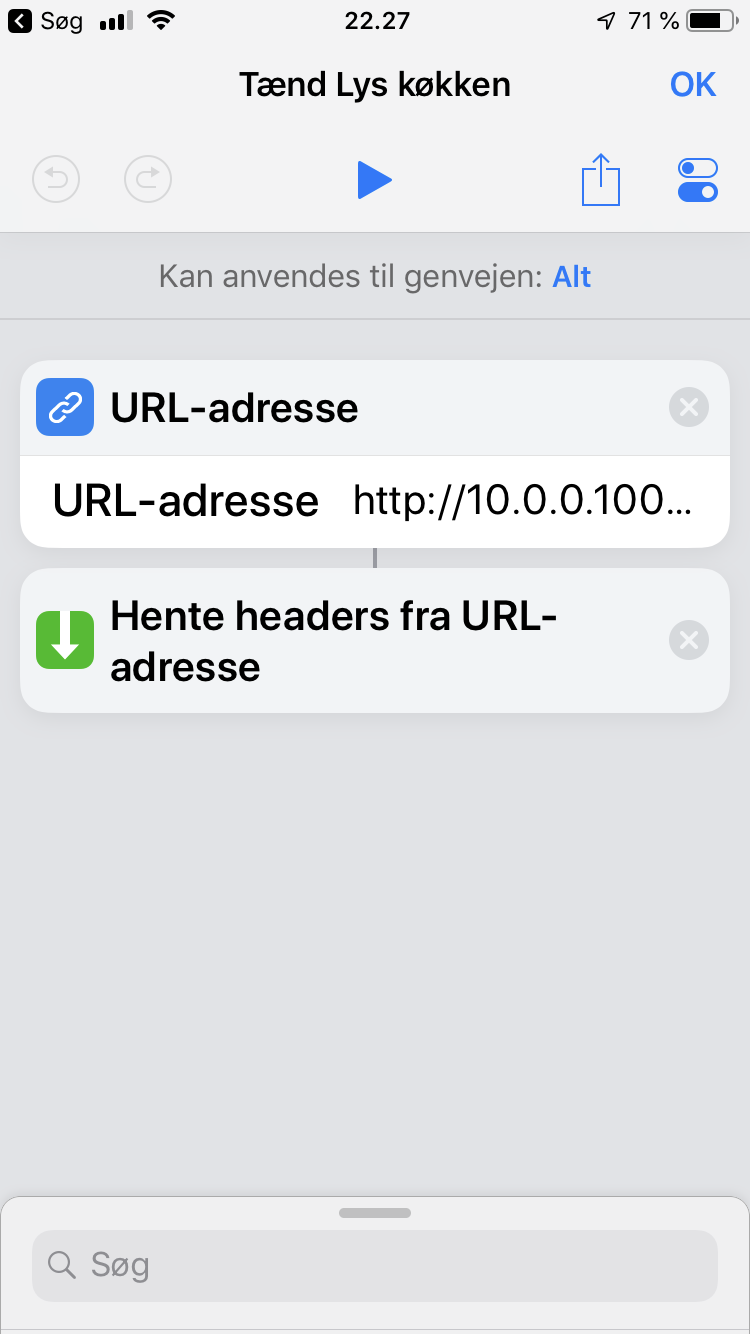

krede21 Besvaret October 19, 2018 Rapporter Share Besvaret October 19, 2018 Kan man ikke gøre noget lignenede det du prøver vha. den nye "Shortcuts" feature i IO12? Så vidt jeg forstår gør den det muligt at lave nogle 'nøglesætninger' som så kan linkes til nogle specifikke aktioner, vist også homekit funktionaliteter. Citér Link til kommentar Del på andre sites More sharing options...
cis2131 Besvaret October 19, 2018 Forfatter Rapporter Share Besvaret October 19, 2018 På 19.10.2018 at 18:07 , krede21 skrev: Kan man ikke gøre noget lignenede det du prøver vha. den nye "Shortcuts" feature i IO12? Så vidt jeg forstår gør den det muligt at lave nogle 'nøglesætninger' som så kan linkes til nogle specifikke aktioner, vist også homekit funktionaliteter. Expand Sjovt du nævner det, har lige siddet og lavet noget til den funktion i dag, Det er ret cool. Dog blev jeg lidt skuffet over at opdage at det ikke virker på apple watch og homepod. Det har tilsyneladende virket i tidligere versioner (Da det hed Workflow), men i seneste ios opdatering, virker det ikke, og watch appen er helt væk. Men fra telefonen kan man lave nogle ret smarte funktioner, som kalder IHC-Bridge's api, og man kan så give dem gode virkende Siri navne. Hvis du vil have nogle hints til hvordan man laver dem, så sig til. Claus Citér Link til kommentar Del på andre sites More sharing options...
krede21 Besvaret October 19, 2018 Rapporter Share Besvaret October 19, 2018 På 19.10.2018 at 18:26 , cis2131 skrev: Sjovt du nævner det, har lige siddet og lavet noget til den funktion i dag, Det er ret cool. Dog blev jeg lidt skuffet over at opdage at det ikke virker på apple watch og homepod. Det har tilsyneladende virket i tidligere versioner (Da det hed Workflow), men i seneste ios opdatering, virker det ikke, og watch appen er helt væk. Men fra telefonen kan man lave nogle ret smarte funktioner, som kalder IHC-Bridge's api, og man kan så give dem gode virkende Siri navne. Hvis du vil have nogle hints til hvordan man laver dem, så sig til. Claus Expand Okay, det er lidt skuffende, men man kan da håbe at det kommer senere hen. Ser også ud til at det er lavet så det er let at dele, så principielt set kan man lave nogle gode skabeloner, som folk så selv kan tilrette til det specifikke setup. Det er sådan lidt IFTTT-agtigt. Jeg har ikke leget så meget med det endnu, men du må gerne forklare hvordan man kan kalde IHC-Bridgens API. Citér Link til kommentar Del på andre sites More sharing options...
cis2131 Besvaret October 19, 2018 Forfatter Rapporter Share Besvaret October 19, 2018 På 19.10.2018 at 20:00 , krede21 skrev: Okay, det er lidt skuffende, men man kan da håbe at det kommer senere hen. Ser også ud til at det er lavet så det er let at dele, så principielt set kan man lave nogle gode skabeloner, som folk så selv kan tilrette til det specifikke setup. Det er sådan lidt IFTTT-agtigt. Jeg har ikke leget så meget med det endnu, men du må gerne forklare hvordan man kan kalde IHC-Bridgens API. Expand Ja, det minder lidt om IFTTT, men har fordelen i at den er direkte hooket op på Siri, Api'et er beskrevet i Generelt tråden. Du kan opsætte et kald som på billedet. Url er: http://<ihc-bridge-ip>/ihc/ihc.php?type=switch&state=true&id=0xaaaa Hvis det skal virke uden for huset, så skal du sørge for at din offentlige ip adresse kan få adgang til IHC bridge fra dit LAN, eller du kan bruge Cloud connect funktionen. Hvis du bruger cloud connect med login, så kan url skrives sådan her:http://<user>:<pass>@xxxx.bridge.ease.dk:8080/ihc/ihc.php?type=switch&state=true&id=0xaaaa Id numrene kan du finde i IHC Kanaler. Der er mange måder at benytte det på, så med lidt snilde, så kan man nok lave en regel som kan virke til det hele, men ellers skal det jo kun opsættes en gang. Jeg har ikke fået lavet en regel til lysdæmpere, skal nok dele den, hvis jeg får lavet den. I min udvikler version har jeg implementeret et stemme api, så man kan kalde IHC Bridge med tekst kommandoer. Det har jeg feks. brugt til en regel, som starter diktafon, så den lytter på tale, og sender teksten videre til IHC bridge. På den måde kan jeg sige "Hej Siri", IHC.. Den siger så bip, og jeg kan indtale præcise kommandoer til kanaler og Automationer. Stadig en lidt længere sætning, men langt kortere end "OK Google, tal med mit hus". Så når apple får fikset , så det virker på watch og homepod, så er vi tæt på at være i mål :-) Claus Citér Link til kommentar Del på andre sites More sharing options...
