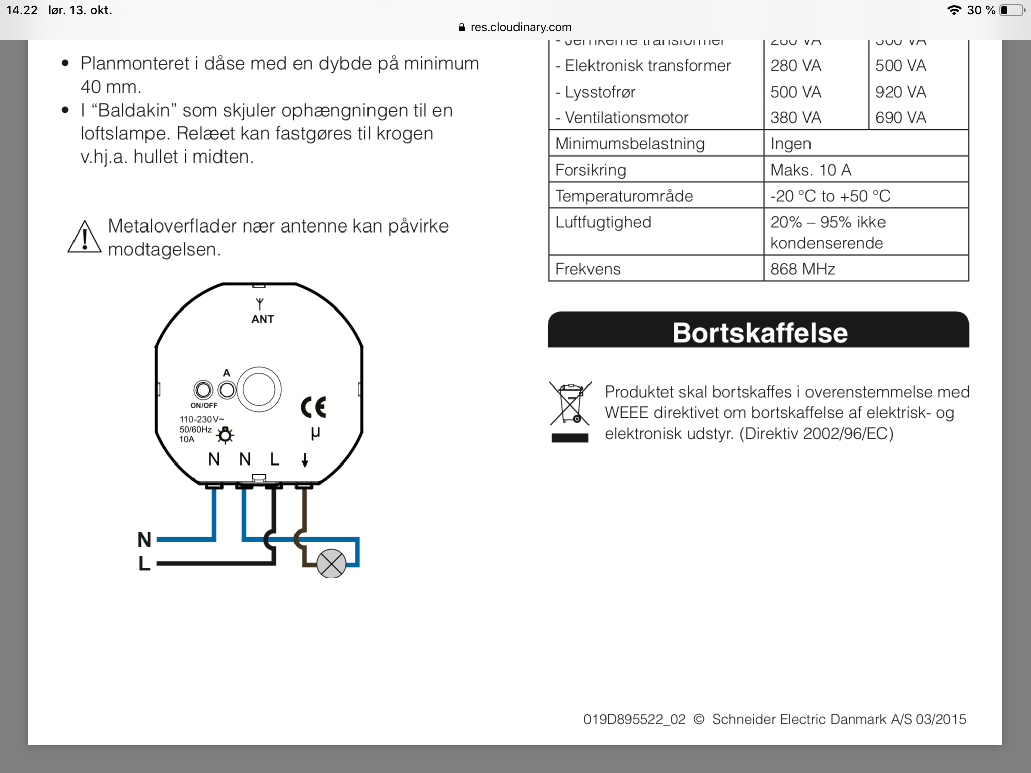

Szafranski Skrevet October 13, 2018 Rapporter Share Skrevet October 13, 2018 Kan denne kun styre en fase eller kan da klare flere? Eller er der et andet alternativ, så man kan styre flere fra een enhed. Sådan at jeg ikke skal købe mig fattig? Citér Link til kommentar Del på andre sites More sharing options...

0 Martin Abildgaard Besvaret October 13, 2018 Rapporter Share Besvaret October 13, 2018 Nu siger man jo normalt at der ikke er dumme spørgsmål, men frække svar og her må jeg nok give Thomas ret. Sorry ;-) Men for at tage dit spørgsmål lidt videre, uden egentlig at vide hvad dit projekt går ud på, så kan man, hvis der er behov for et fler-faset afbrydelse sætte en kontaktor ind som dit Wireless relæ, så kan styre. På denne måde kan dit ene Puck relæ styre flere faser. Men direkte på Puck relæet, så nej. Citér Link til kommentar Del på andre sites More sharing options...
0 Szafranski Besvaret October 13, 2018 Forfatter Rapporter Share Besvaret October 13, 2018 1 time siden, Martin Abildgaard skrev: Nu siger man jo normalt at der ikke er dumme spørgsmål, men frække svar og her må jeg nok give Thomas ret. Sorry ;-) Men for at tage dit spørgsmål lidt videre, uden egentlig at vide hvad dit projekt går ud på, så kan man, hvis der er behov for et fler-faset afbrydelse sætte en kontaktor ind som dit Wireless relæ, så kan styre. På denne måde kan dit ene Puck relæ styre flere faser. Men direkte på Puck relæet, så nej. Mit spørgsmål røg nok lidt hurtigt afsted og jeg google bare hurtigt relæet og læste info på en enkelt shop, uden at finde produktblad. Men synes bare det løber lidt op, hvis jeg skulle have 3 relæer. Gider du uddybe hvad en kontraktor er? Citér Link til kommentar Del på andre sites More sharing options...
0 Martin Abildgaard Besvaret October 13, 2018 Rapporter Share Besvaret October 13, 2018 11 minutter siden, Szafranski skrev: Gider du uddybe hvad en kontraktor er? Det kunne være noget som dette. https://www.greenline.dk/k/elartikler/tavlemateriel/kiprelae-og-kontaktor/p/4-polet-minikontaktor en kontaktor/relæ som via 230v ind på styrestrømmen aktiverer 3-4 kontaktsæt samtidigt. Citér Link til kommentar Del på andre sites More sharing options...
