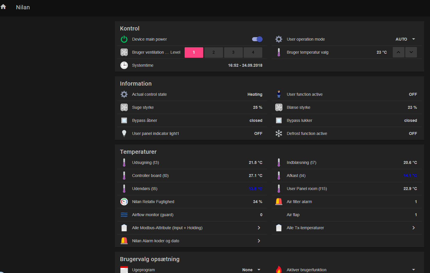

0 Kandersen Besvaret September 24, 2018 Rapporter Share Besvaret September 24, 2018 Vi har Nilan comfort 300LR, som jeg har forbundet via modbus til en Rpi, hvorpå jeg kører Openhab2. Det spiller rigtig godt sammen. Et screendump af noget af brugerfladen (det hele kan ikke være på en side, men det er for at give dig en fornemmelse). Citér Link til kommentar Del på andre sites More sharing options...
0 Jakob1354922315 Besvaret September 25, 2018 Forfatter Rapporter Share Besvaret September 25, 2018 Wow, Det ser godt nok flot ud. Men måske også lidt af en mundfuld at kaste sig ud i. Men det er helt sikkert en god overvejelse værd. Tak for det flotte billede. Citér Link til kommentar Del på andre sites More sharing options...
