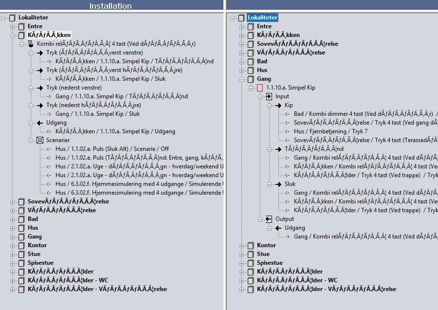

larsras Skrevet September 23, 2018 Rapporter Share Skrevet September 23, 2018 Hej v 2.8.6 på en Win10 maskine. Alle mine lokalitets/funktionsnavne, der indeholder danske tegn, indeholder mærkelige tegn (og indtil flere) hver gang der er et dansk tegn. Nogen ideer til det? mvh Lars Citér Link til kommentar Del på andre sites More sharing options...
0 larsras Besvaret September 23, 2018 Forfatter Rapporter Share Besvaret September 23, 2018 Har prøvet at hacke lidt rundt i VIS filen uden det hjalp. Kører en US version af Win10. Citér Link til kommentar Del på andre sites More sharing options...
0 Finn Gøge Besvaret October 25, 2018 Rapporter Share Besvaret October 25, 2018 Har du ændret region setting til dansk Citér Link til kommentar Del på andre sites More sharing options...
0 Lars1 Besvaret October 25, 2018 Rapporter Share Besvaret October 25, 2018 På 23.9.2018 at 16:36 , larsras skrev: Har prøvet at hacke lidt rundt i VIS filen uden det hjalp. Kører en US version af Win10. Expand Har du prøvet at åbne .vis filen i notepad? Er problemet det samme der? Er problemet det samme hvis du downloader en ny .vis fil fra din controller? Hvis problemet eksister i en ny .vis fil åbnet via notepad, kan du lave en search and replace, men gør det via notepad eller en xml editor, så du ikke få tilføjet nye linie skift etc, eller anden formatering som word gør pr. automatik. Citér Link til kommentar Del på andre sites More sharing options...
0 larsras Besvaret October 27, 2018 Forfatter Rapporter Share Besvaret October 27, 2018 Jeg fandt en gammel WIN7 PC. Læste programmet ind fra controller, hackede rundt i den gemte fil så jeg fik alle de forkerte tegn erstattet med danske tegn. Sendte programmet til kontrolleres igen. Nå jeg nu læser programmet ind fra controlleren på min WIN10, så ser det ud til også at virke her også. Såh ??? Kan ikke lige forstå hvordan det problem er opstået, men ser ud til at være løst :-) Citér Link til kommentar Del på andre sites More sharing options...
