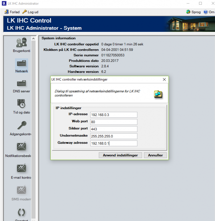

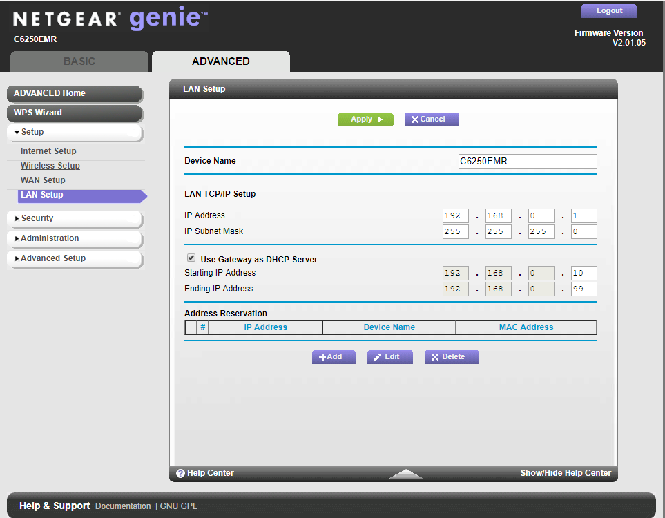

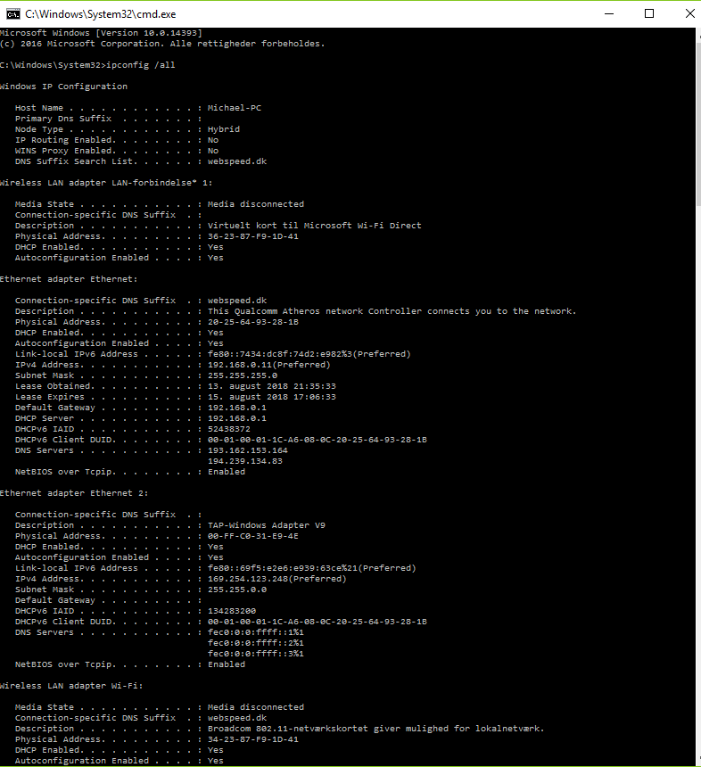

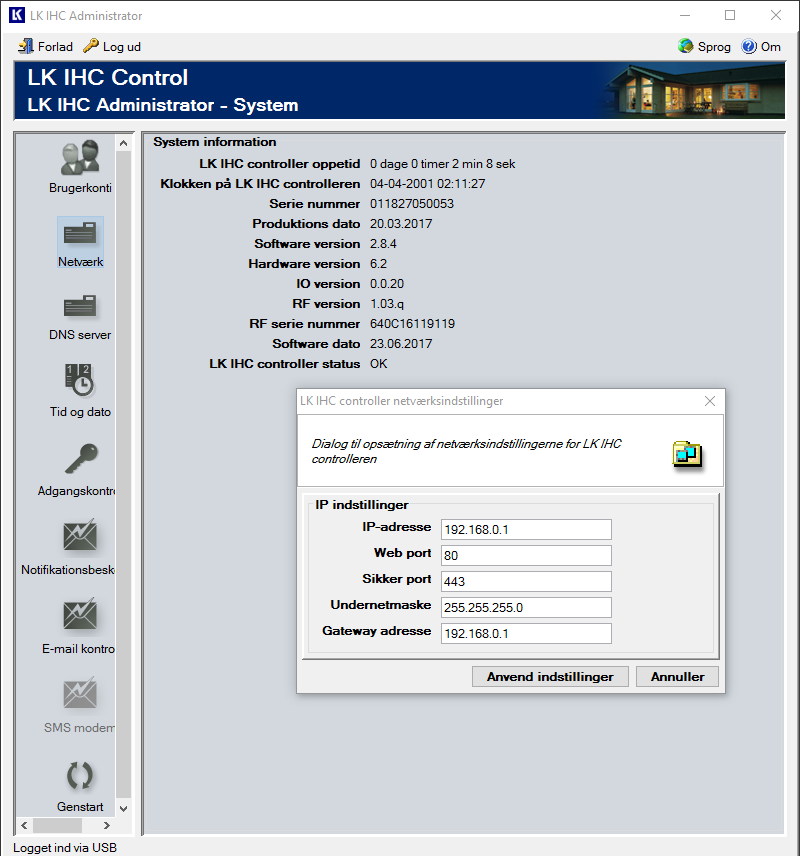

Tusind tak for svar. Jeg sovser rundt i det jeg kan ikke få det til at spille. Jeg har vedhæftet skærmdump af min routers opsætning samt opsætningen i IHC administrator og IP config fra kommandoprompt. Hvad gør jeg forkert?
Jeg er en torsk til netværk jeg beklager hvis det er helt tosset det jeg har gang i.
Tak på forhånd og hav en rigtig god dag
Mvh. Michael Borg
Efter din seneste ændring bør det virke.
Men for en god ordens skyld, så prøv at gå på controlleren lokalt. Virker det?
Hvis ja, så er det din port forward som ikke virker. tag evt screen shot af det, så vi kan se hvordan du har lavet det.
Hvis lokalt ikke virker, så er der stadigvæk noget galt i opsætning, som ikke er umiddelbart er vist i ovenstående screenshots.
Jeg er på ingen måde ekspert i netværk, men det forekommer mig at du i din ruter har opsat dit netværk til at gå fra x.x.x.10 til x.x.x.99
Med de indstillinger, vil jeg mene at din gateway adresse skal være x.x.x.10 og din ip adresse imellem x.x.x.11 og x.x.x.99.

Ikke korrekt. Ovenstående angiver kun DHCP ranget. GW addresse x.x.x.1
Som Kandersen skriver, bør du kunne tilgå din Controller fra din hjemme PC. Prøv evt. at genstarte din controller.

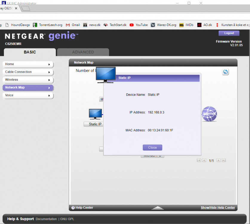

Er det en "almindelig" internet forbindelse, så vil det oftest virke uden problemer. Ud fra billederne herover ligner det et almindelig kabelmodem (netgear c6250)

Jeg har forsøgt at ændre på felterne som i beskriver men det dutter stadig ikke. Der må være et eller andet helt grundlæggende som jeg overser.
Michael.

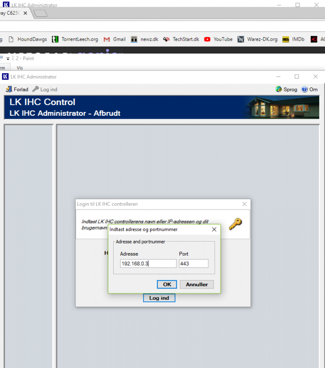

Kan du fortælle lidt om, hvordan du konstatere, at det ikke virker?
Hvad gør du præcist?
En måde at teste på, om du kan få LOKAL adgang til IHC controlleren, det er ved at bruge Administrator, ServiceView eller Visual, og selvfølgelig indskrive IP adressen som du har sat op i IHC controlleren. Dvs flå USB kablet ud, og forsøg skab forbindelse fra din computer til IHC controlleren via lokal nettet.
Dette BØR virke med de seneste screenshots du har vist her.
Så tager vi portforward derefter.
