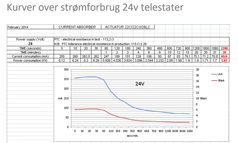

Mine telestater er DANFOSS 24V 2W, - jeg har lige målt forbruget på én af disse fra "kold" tilstand til fuld åben:
Start:  24,11VDC,  196 mA = 4,7W    Strømmen falder jævnt de næste 4 minutter og ender på:  Åben:  24,11VDC,  72 mA =  1,7W
Startstrøm på ca. 2,4 x den påstemplede værdi

Som det fremgår af kurven, så begynder forbruget at falde efter ca. 30 sekunder.
Det vil alligevel undre mig meget hvis dette gælder for alle telestater. Jeg har 6 i min installation, og hvis de du skriver passer, så skulle de trække omkring 100W i 30 sec. hver 14 dag her i sommer perioden, hvor de alene bliver motioneret for at sikre at ventilerne ikke sætter sig fast. Med 2 IHC controller, 20 I/O moduler og 5 røg sensor, tvivler jeg på at 1 72W strømforsyning vil kunne klare dette, hvilket den har gjort fint i over 10 år nu.

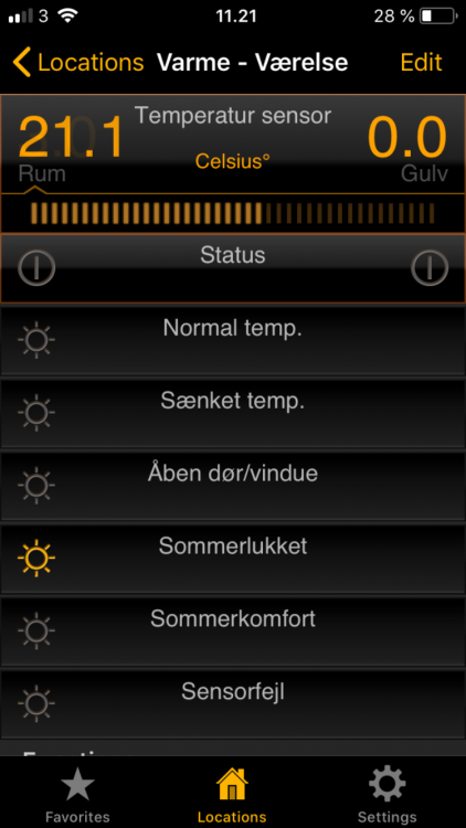

Det jeg egentlig leder efter, det er en måde at se, at controlleren har kørt telestat motioneringen, eller den er i gang. Det er kun fordi jeg ikke har set det endnu, og så kan jeg måske godt have min tvivl, om den nu har "husket" det.
Jeg tænker også om det er muligt at fange den, så jeg kan logge den i OpenHab. Men jeg synes ikke jeg kan finde den mulighed nogensteder i Fbén, altså andet end som indgang, som du siger. Der er en udgang for, at "test er i gang", men ikke motionering. Det er lidt skidt, da det er en melding jeg synes man godt kunne bruge.
Læser man teksten, så vises det med dioderne på et 6-tast tryk med dioder, (de tænder nede fra og op). Men det er dælme lang tid at sidde og glo på dioder i op til 7 dage :wacko:
Jeg kan selvfølgelig sætte intervallet ned. Men det havde nu været smartere, om der var en decideret udgang for "motionering er i gang" eller noget i den stil. Måske det skyldes, at telestaterne netop ikke motioneres samtidig. Men derfor kunne det være rart med en "notifikation"  fra "hoved" varme blokken.
Nu sad jeg lige og kiggede på Fb 5.2.05.c (varmestyring - avanceret), som jeg bruger i alle rum. Jeg kan selvfølgelig fange den på telestaten, specielt her i disse dage, så er det næppe pga temperaturen, hvis telestaten åbner. Så er der endnu en grund til at lave en nye rule i OpenHab :D
