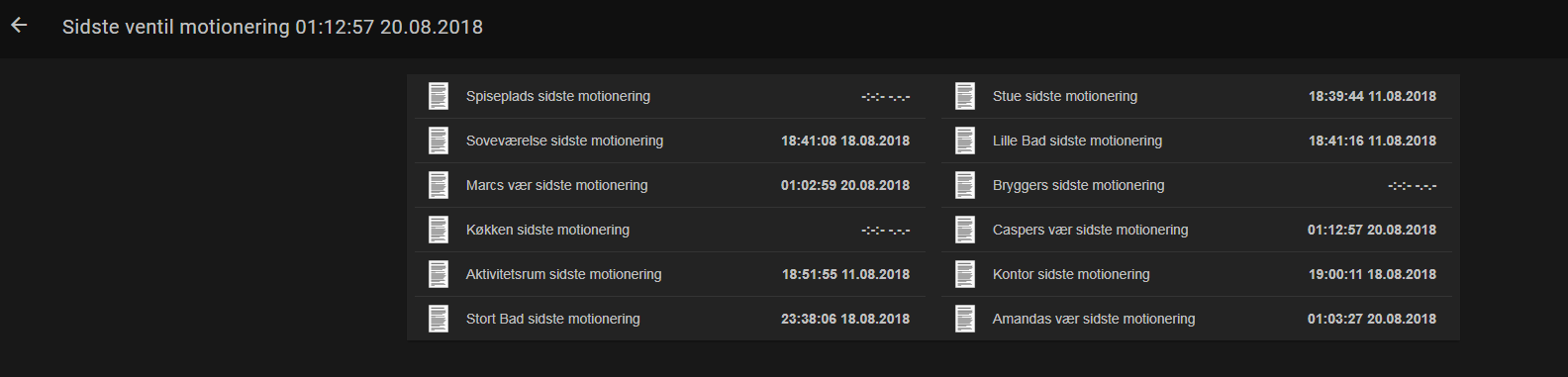

Som de ses ud af nedestående screendump (fra OpenHab), så mangler der 3 tre endnu, og nu er vi på 8. dag. Jeg logger dato/tid for, hvornår ventil motionering starter i det pågældende rum. Men det er heldigvis forskellige tidspunkter. Så er spørgsmålet, hvor gemmer IHC controlleren oplysningerne om, hvornår den næste gang skal køre ventil motionering i et rum?

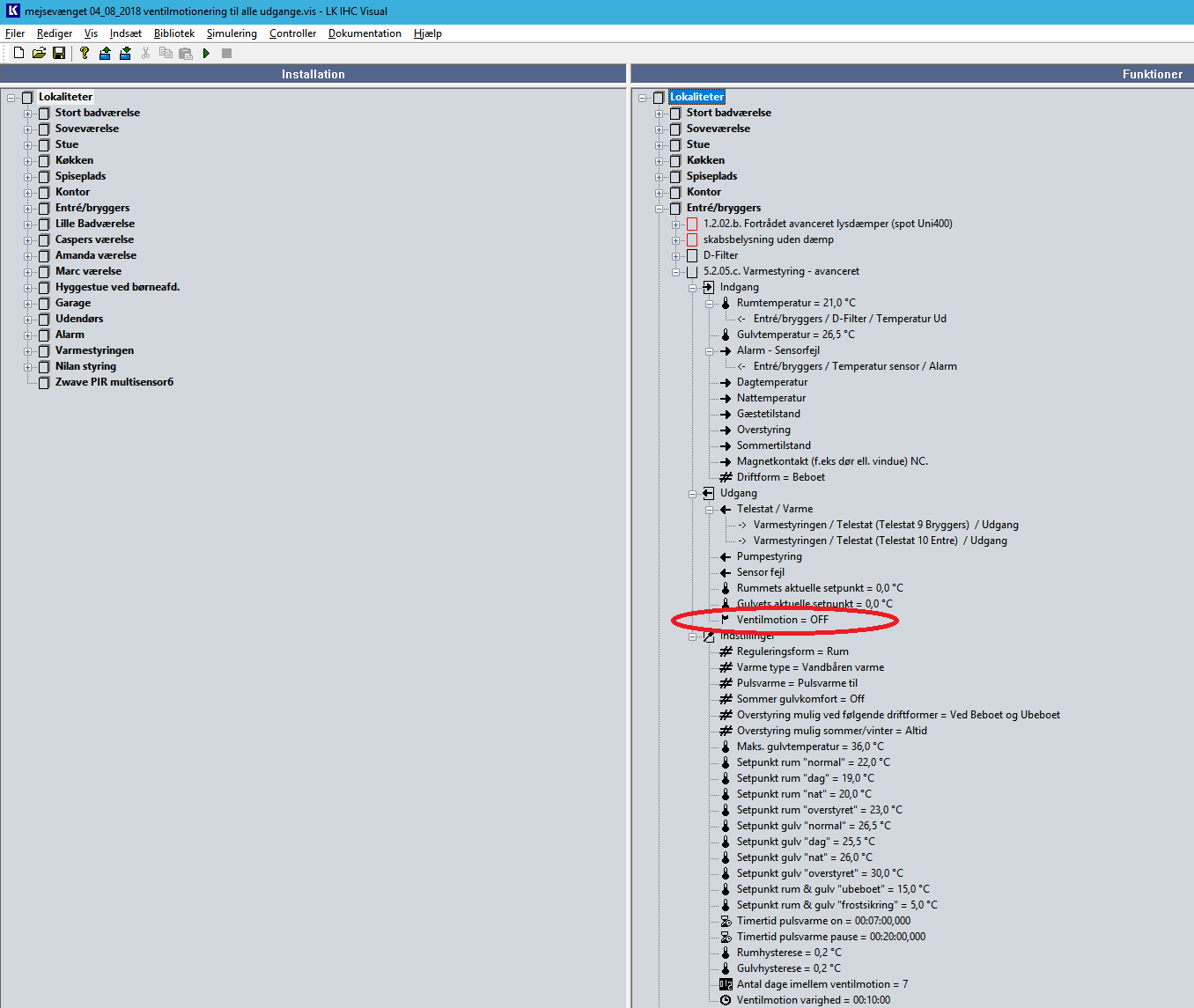

Jeg bruger 5.2.05.c i alle rum. Her flyttede jeg ventilmotionering op på en udgang (efter Hennings anvisning), med det formål at jeg kunne logge på, hvor tit og hvornår FBén køre ventilmotionering. Det er det billede du kan se, 3 indlæg længere oppe.
Dvs. når udgangen for ventilmotionering går ON, så logger jeg det i OpenHab med tid/dato.

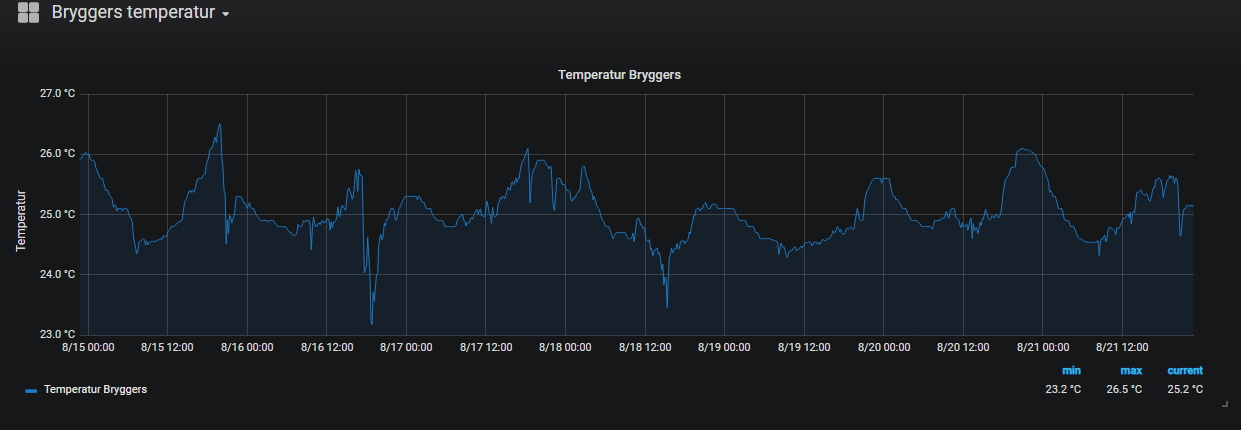

Som det ses af billede, så lader det til at alle rum, undtagen 3 rum, alle har sendt ventilmotionering ON inde for de sidste 7 dage. Men de 3 rum har ikke gjort det. Dvs der er ventilmotionering ikke på noget tidspunkt gået ON. Jeg logger også temperaturene, (i grafer). For fx Bryggers, som ikke har kørt ventil motionering endnu, så kan jeg ud fra grafen se, at temperaturen IKKE har været lang nok nede endnu, til at telestaten skulle have åbnet.
Billedet her er fra de sidste 7 dage i Bryggerset. Mindste temperatur er 23.2. Setpunkt (kan du ikke se) er 22.5 grader.

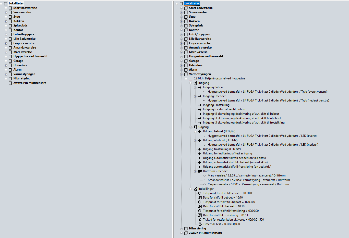

Mht til opsætning i Visual, så har jeg lavet det sådan, at alle rum, undtage 3 børneværelser, er styret fra 5.2.01.h (bejteningspanelet), hvor jeg via et tryk stiller disse tre rum til beboet/ubeboet. Det skyldes at disse tre rum kun er beboet hver 14. dag. Resten af rummene kører bare konstant beboet og er derfor ikke med i driftform i FB 5.2.01.h.
Det ser således ud:

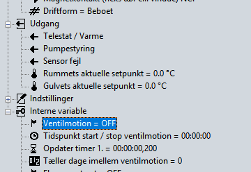

I rummene (hvis vi tager et af dem der ikke har kørt ventilmotionering, ser det således ud:
(Bemærk den røde ring, det er her jeg aftaster/logger ventilmotionering i OpenHab, og det er i alle rummene)
Så min påstand er lidt, at noget må være galt i varmestyringsblokken, medmindre det selvfølgelig hænger så idiotisk sammen som du siger LK har lavet det, for så er den ventilmotionering da ikke en pind værd. Hvilket i den grad giver min grund til bekymring nu. Det forklare bare ikke, hvorfor det kun er de 3 rum, som ikke har kørt ventilmotionering :(
