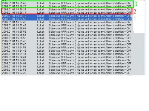

Har haft et par dage hvor min PIR i stuen, er begyndt at tænde lyset 3-5 sek efter at jeg har brugt sluk alt knappen i soveværelset (det vil sige at ingen er i PIR´ens område)I går havde jeg en falsk alarm. Efter at have slået alarmen til, gik der vel max. 2 min før modem´et ringede til mig. Kunne så se via service view at denne ene gang stod den til OFF og så efter lidt tid hoppede den tilbage på ON. Som om den hænger lidt i OFF.For PIR´ens udgangs position er da i ON ikke?Er føleren den pludselig er gal med, den er lidt over et år.

Det med at skifte indgang, hjalp desværre ikke og i nat gik den helt amok og tændte lyset flere gange...Har i dag, flyttet en DIP switch, før stod den med Standard følsomhed, nu har jeg så sat den til formidsket følsomhed.Selv efter jeg har sat følsomheden ned, forekommer det.Prøv at se billedet. ved 1 tallet er den 14 sek. om at skifte tilbage. Så ved 2 tallet 10 sek. og til sidste 3 min og 14 sek!!!Nogle der har andre bud? [img size=499]http://www.ihc-user.dk/media/kunena/attachments/legacy/images/PIR_f_ler1.JPG
