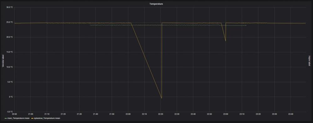

Kandersen Skrevet June 6, 2018 Rapporter Share Skrevet June 6, 2018 Er der andre herinde som bruger Zigza temperatursensorer, og som oplever at de indimellem skifter værdi til noget der er helt ude i hampen? Gør IHC´s sensorer evt det samme, så problemet i virkeligheden ligger i IHC controlleren? Her er et lille udklip fra min OpenHab log, der viser problemet. Det er praktisk talt alle mine Zigza sensorer som gør dette. Nogle værre end andre: 2018-06-06 22:44:02.187 [vent.ItemStateChangedEvent] - amanda_Temperature changed from 25.90 to -1.20 2018-06-06 22:44:07.744 [vent.ItemStateChangedEvent] - amanda_Temperature changed from -1.20 to 25.90 2018-06-06 22:54:20.843 [vent.ItemStateChangedEvent] - amanda_Temperature changed from 25.90 to -1.20 2018-06-06 22:54:26.440 [vent.ItemStateChangedEvent] - amanda_Temperature changed from -1.20 to 25.90 Jeg har ikke snakket med Zigza om det endnu, da jeg først rigtig blev opmærksom på det fornylig, da jeg er begyndt at lave charts i Openhab over temperatur sensorene. Og disse chart viser netop problemet ret tydeligt. Som det ses, så er det i cirka 5 sekunder det sker. Og det sker periodisk, så der er ikke noget at holde det op imod. Citér Link til kommentar Del på andre sites More sharing options...

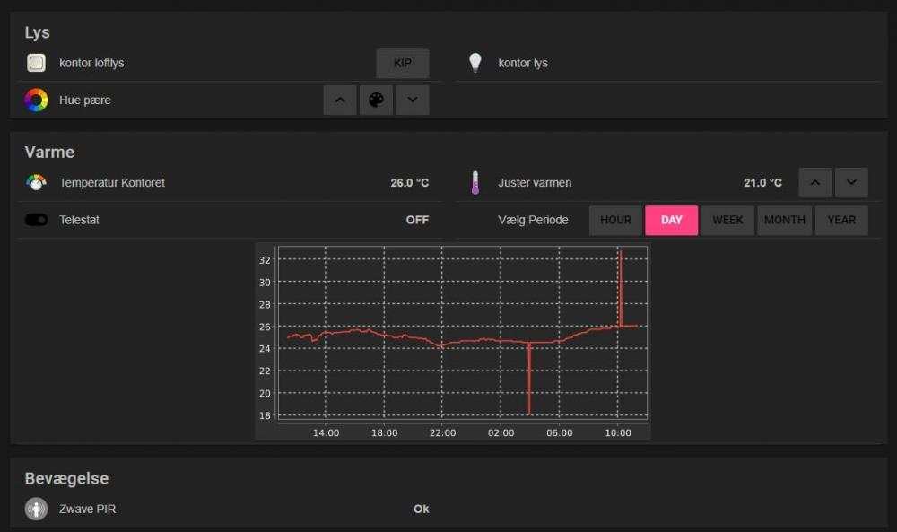

Kandersen Besvaret June 8, 2018 Forfatter Rapporter Share Besvaret June 8, 2018 Direkte i tavlen? Der er jo ikke tale om en enkelt, men derimod 12 sensorer spredt ud i hele huset. Det pudsige er, at jeg har også to temp/fugt sensorer. De har tilsyneladende ikke problemet. Kan man i Visual vælge log værdiskifte? Og hvad vil det i givet fald betyde. Det er jo temmelig mange værdiskifte, taget i betragtning af, at "fænomenet" kun opstår periodisk. Her er fx et billede fra sensoren på mit hjemmekontor. Som det ses ud af grafen, så er det sket 2 gange inde for det sidste døgn, (både i - og + åbenbart). Citér Link til kommentar Del på andre sites More sharing options...

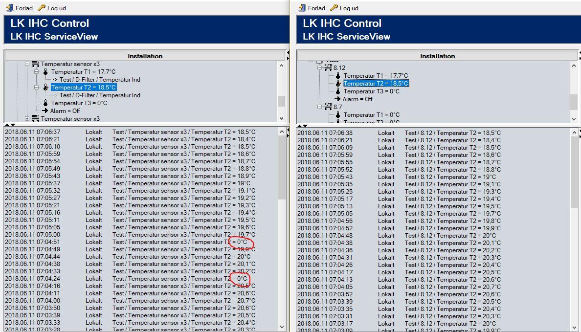

Klaus Larsen Besvaret June 11, 2018 Rapporter Share Besvaret June 11, 2018 Jeg har nu gennemført en del test og må konkludere at det er controlleren der fejler ved "Ude i hampen måling" ! Jeg har parallel koblet et input modul til 2 controllere hvor den ene (Venstre) er i normal brug og den anden (Højre) kun er konfigureret med nogle få temperature sensorer. Temperaturen der ses kommer fra samme sensor, samme kabling og samme input modul samtidig, der burde derfor kunne ses samme fejl på begge kontrollere hvis fejlen skulle stamme fra sensor, kabling eller input modul. Som det kan ses på billedet registres der på vestre controller 0 grader. Kandersen 1 Citér Link til kommentar Del på andre sites More sharing options...
Kandersen Besvaret June 11, 2018 Forfatter Rapporter Share Besvaret June 11, 2018 Det kunne være interessant at få en LK reaktion på dette. Ikke at jeg tror det kommer til at ske. Derudover kunne det også være interessant at lave samme test på nyeste fw, (2.8.4) og evt på en HW 7 controller. Bekymrende er det dog, under alle omstændigheder. Citér Link til kommentar Del på andre sites More sharing options...
