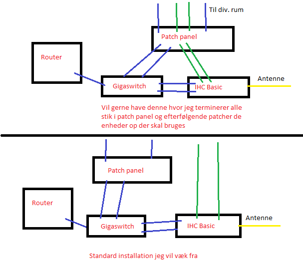

Kan jeg tage afgangs-kablerne der sidder i IHC Basic boksen (dem der går til net stikket i rummene) og istedet terminere dem op i et patchpanel (som hun-stik) og herefter lave nye kabler mellem IHC Boks og patchpanel til de stik jeg vil have internet/antennesignal til uden videre ?
Dette vil give mig en mere fleksibel installation med mulighed for at bruge stikkene til hurtigere internet i de rum jeg ikke har brug for tv signal og så patche IHC op i de stik hvor der er brug for antenne og internet i samme stik.

Du vil ikke være den første som laver den ændring, så det kan du sagtens gøre.
Isteddet for at lave patch kabler til IHC NET BASIC boksen, så terminer kablerne fra den i patch panelet. På denne måde kan du nemt patche det du har brug for, og de slipper for stive installations kabler som patch kabler.

Perfekt, tak for det. Jeg syntes også det var det jeg havde på fornemmelsen man kunne, ville blot sikre mig der ikke gik ged i det, hvis der skulle byttes rundt på lederne i stikket i forhold til normalt RJ45 kabel/stik.

Heldigvis er PDS standarden designet til at være lige igennem så ben 1 er altid ben 1, ligegyldigt hvordan du vender og drejer stikkene eller hvor patchninger du skal igennem for at forbinde 2 enheder. Alt krydsning sker i de aktive enheder.
Hvis du bruger den metode jeg beskrev med at terminer IHC NET BASIC kablerne i dit patch panel, flytter du jo bare væg stik termineringen ud i patch panelet, og kan så patche videre derfra som i en hver anden PDS installation. Det er IMHO den bedste løsning.
