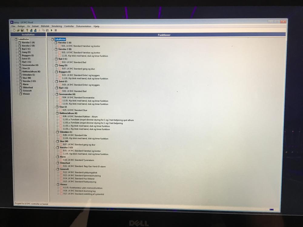

Jeg har vedhæftet billeder af controller og hele installationen.

Kan selvfølgelig være psu, men istedet for at starte Visual programmet, så prøv at tilslut til controlleren i en browser (der er link i start menuen) og start så Serviceview.
prøv så at checke status på ind/udgange og se om de kan overstyre fra programmet. Marker feks. tryk eller input på en FB og "togle" /kip med mellemrumstangenten. Se så om udgangene ikke følger med.
