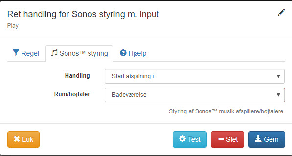

2. Har lavet regler i IHC captain for "output" på FB - Ved test reagerer Sonos fint.

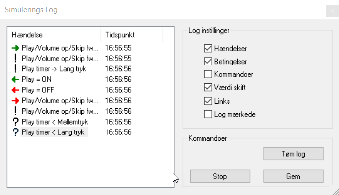

Bjarne - Det prøver jeg lige af. Umiddelbart reagerer FB'en fint - output pulsen er blot så kort, at man ikke kan nå at se den, men den kan "måles" via loggen.

Jeg kan se at din FB giver en puls (ON/OFF), som er meget kort. Den kan ikke ses visuelt, men kun ses som en ændring ved logning.

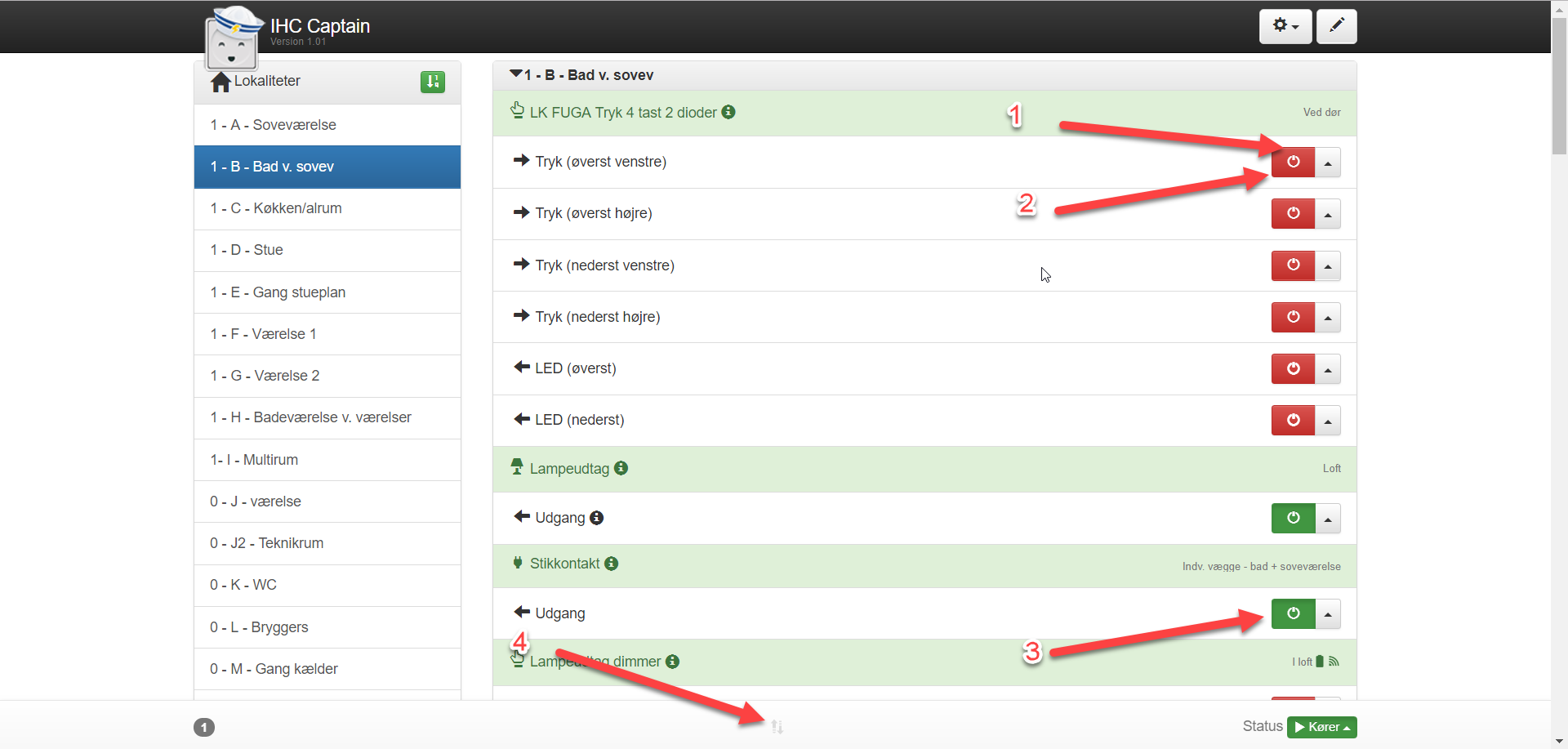

Nogen der kan hjælpe mig med at forstå det hele lidt bedre? Jeg har 4 spørgsmål, som alle relaterer sig til tegningens numre:
1. Når jeg trykker på et fysisk tryk, vil "status" (pkt1) så ændre sig i IHC Captain GUI'en?
2. Når jeg trykker på det grafiske tryk i GUI'en, bør min installation, så ikke reagere?
3. Bør jeg ikke kunne aktivere en udgang ved at trykke direkte på denne i GUI'en?
4. Hvad betyder disse pile? Og skal de blot pulsere hele tiden?

1. Ja - den overvåger det realtime - men du vil nok ikke nå at kunne se den skifter på et tryk da den sender tænd/sluk hurtigt - hold knappen inde så kan du bedre se det.
2. Jo - men har du en visual 3 controller - den nye?
3. Jo
4. Viser clienten(brugerfladen) snakker med backenden(det der snakker med IHC controlleren)
