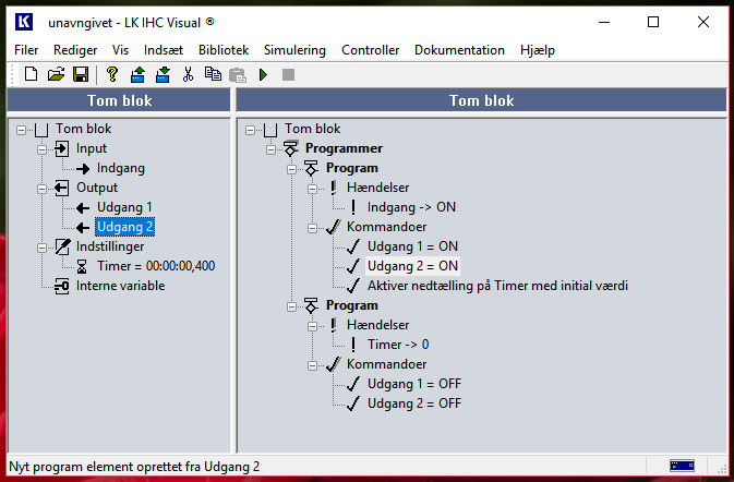

IHC er hændelses styret.
Når du aktiverer din indgang, skifter den fra off til on = "Indgang -> ON", som er den hændelse der trigger en handling. Derefter udføres kommandoerne: her bliver begge udgange sat til at være ON, "Udgang = ON" og timeren starter nedtællingen fra 400 msek.
Når timeren har talt ned til 0 = "Timer = 0" aktiveres et nyt event, her bliver begge udgang sat = Off.
Ergo: Når du aktiverer trykket går begge udgang går ON i 0.4 sek. hvorefter de igen går Off.
Det giver meget god mening og jeg bør nok også bare sætte mig mere ind i det og lidt mere tid af til at lære det.
20 minutter siden, Henning Pedersen skrev:
Hvis signalerne ikke skal være 100% samtidige kunne du jo forskyde pulsen de to udgange.
Indgang går ON: første udgang = On & start timer 1
Timer 1 -> 0 : først udgang = Off & start timer 2
Timer 2 -> 0: anden udgang = On & start timer 3
Timer 3 -> 0: anden udgang = Off
Har prøvet med en forsinkelse blok. Problemet er at lyden kommer ud af sync, hvis de ikke justeres ens.
Mener giver det et forsøg senere. Tak for det
