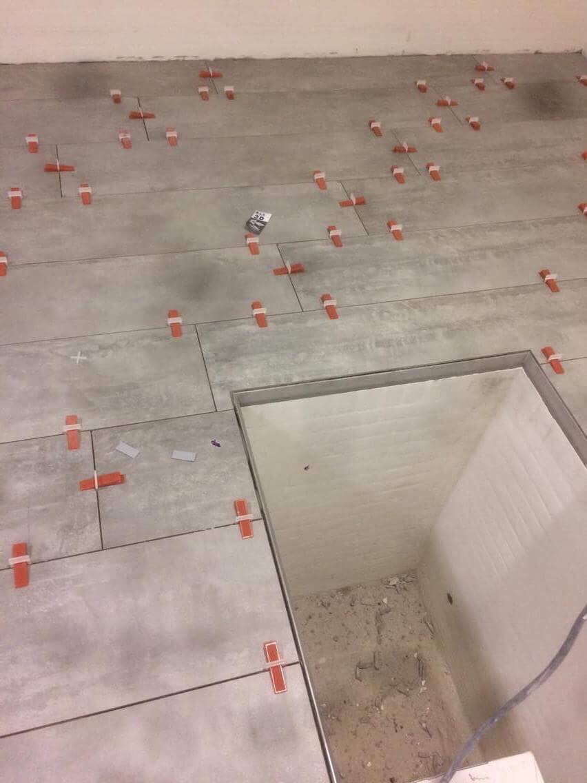

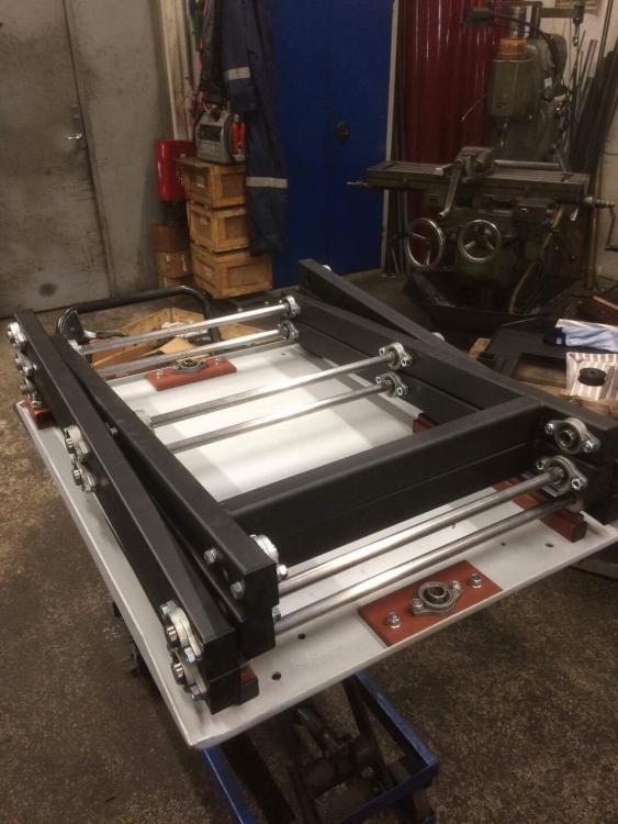

Jeg skal til at montere en vinkælder i mit hus (bygget som en "lille" sakselift monteret i et hul i gulvet med glaslåg og lys) Derudover har jeg monteret temp/fugtsensor for visning på Ipad/iphone.

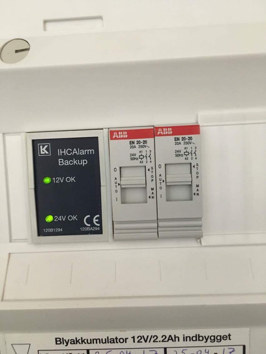

Drivkraften er en frekvensomformer som skal have en lukke og en åbne puls, derfor har jeg monteret 2 stk. 24V kontaktorer som styres af 24V output fra IHC.

Det er helt standard IHC FB der hedder kort/lang tryk.
Kort tryk Signalet herfra kan så gå til det ene relæ/kontakter og lang tryk signalet til det andet. Tiderne for hvornår der er tale om kort/lang kan indstilles.  Og den har så vist jeg husker både signaler for stående udgange (så længe trykket er aktiveret) samt puls udgange.
Umiddelbart mangler jeg et stop signal til frekvensomformeren.
Desuden ville jeg ikke turde lade noget som helst køre op/ned bare ved et langt tryk, meget kan ske mens den f.eks. kører ned. Barnet taber noget og stikker hånden ned efter det.
Jeg ville lave det sådan at et vedvarende tryk sender vinen op eller ned, slippes trykket stoppes motoren.
Tror ikke der bliver nogle "huller" eller lign (saksliften) de bliver synlige ved op/ned. Der er formentlig tale om en "kasse" med lukkede sider der kører op/ned. Så transport til endestop er nok ikke en bekymring. Men ellers har i da ret, så skal der jo være sikkerheds stop tryk og alt muligt ;-)
Er også interesant hvorledes sådan en "installation" bliver betragtet rent byggeteknisk iht BR. Tænker at der jo nok er tale om et "uisoleret rum" mod jord og det er ikke umiddelbart tilladt (mig bekendt).
Er jo alene under den forudsætning at der ikke er isoleret udvendig og under hullet - men jo ellers er det ikke lovligt - med mindre det er en gammel installation. Vi overvejede selv lidt noget tilsvarende men måtte opgive pga det ikke ville være lovligt. Men er enig er fed ide,
