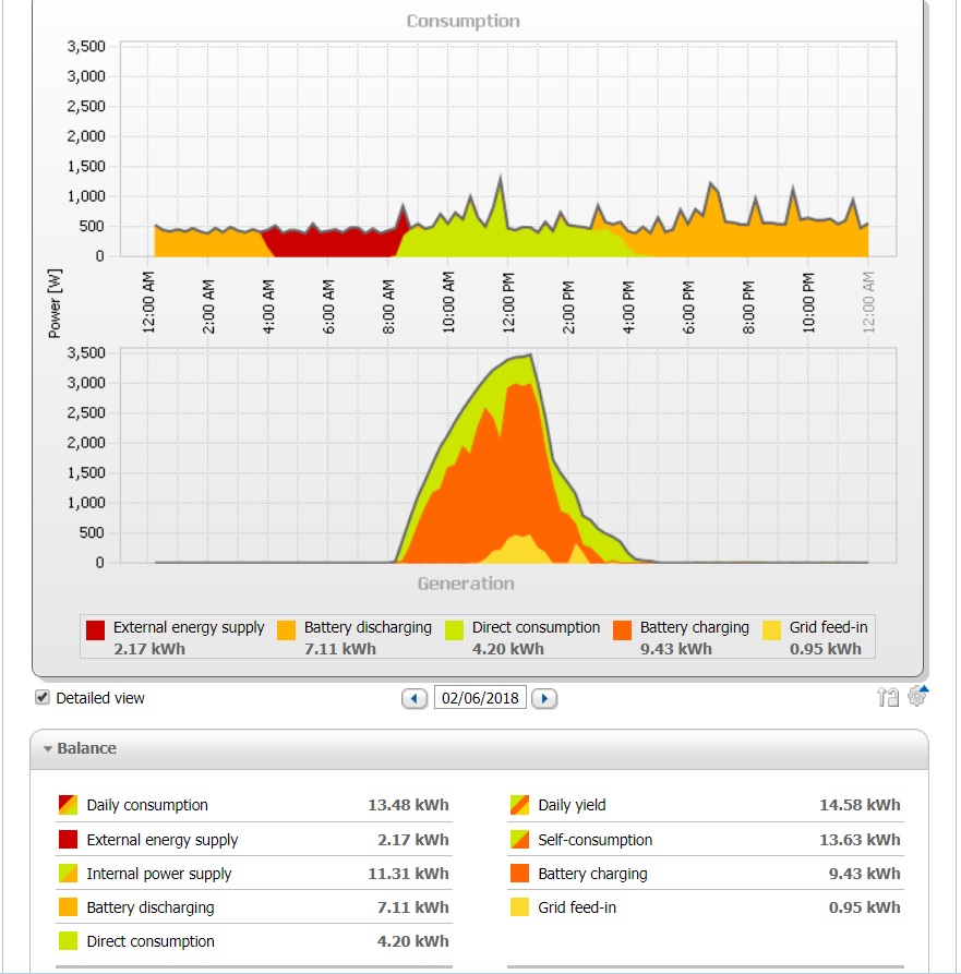

Et par dage som meget tydeligt viser, at noget må være helt galt.

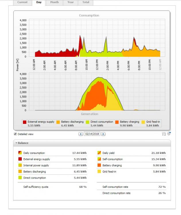

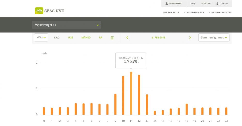

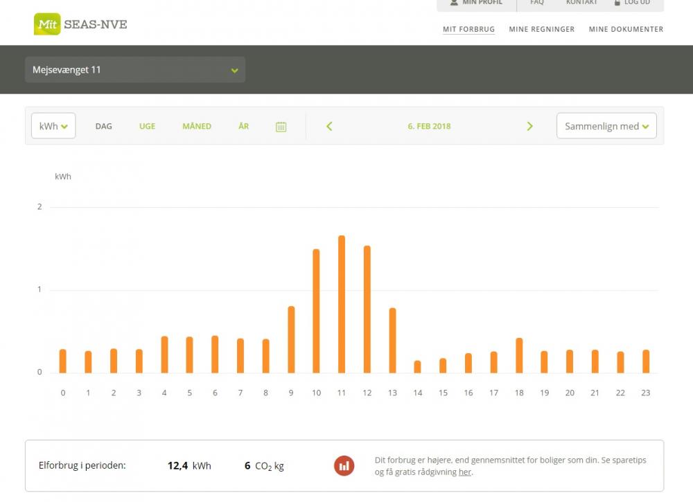

Se de næste to vedhæftede screendumps fra 6 februar 2018.
Bemærk specielt tidspunktet fra kl 11 - 12 på billedet fra Mit Seas.
Seas registerer et forbrug på 1.7kWh fra kl 11 - 12.
I følge SMA portalen, så levere solcelleanlægget strøm til Seas i netop samme tidsrum. (den gule farve i den nederste graf).
Så noget går helt skævt af hinanden.
Hvis du kigger nede i deltaljerne for SMA portalen, så har SMA registreret et 'External Energy Supply' på 2.17kWh i hele døgnet d. 6 februar 2018.
I samme døgn har Seas registreret et forbrug på 12,4kWh.
De to første screendumps i mit først indlæg viser, at SMA registreret et 'External Energy Supply' på 5.55kWh d. 14 februar 2018. Men Seas registreret et forbrug på 16kWh i samme døgn.
Og det er den difference som er blevet markant mere tydelig, efter batteriet blev tilsluttet i oktober 2017. Det er DEN difference jeg søger forklaringen på.
