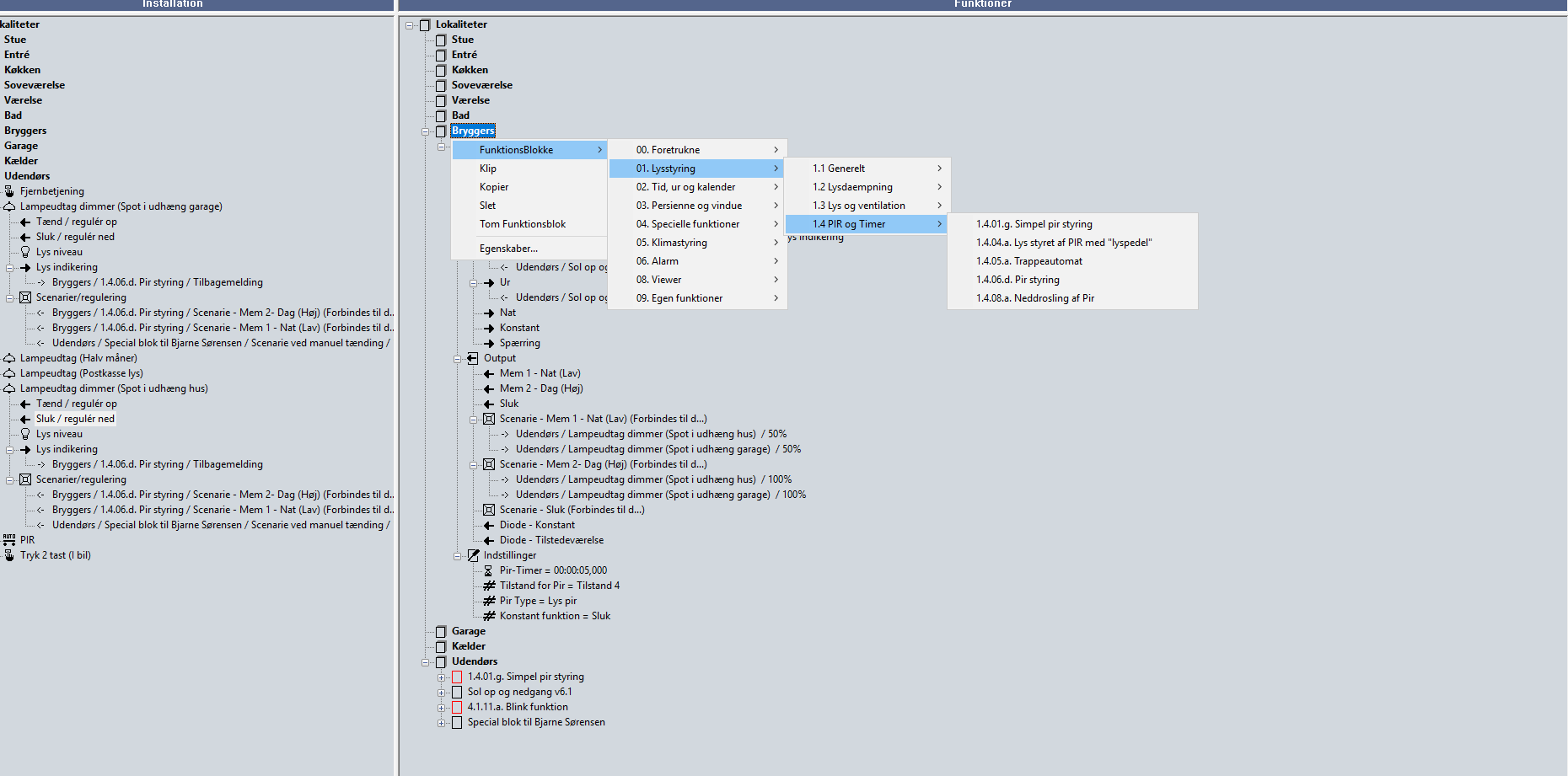

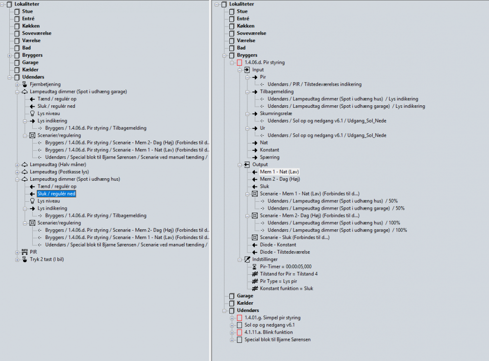

Har vedhæftede programmering som giver mig lidt problemer.
Installation er således at jeg har 2 trådløse dimmer/lampeudtag, som tager henholdsvis spot på garage samt spot på hus. Til installationen har jeg en servodan pir sensor.
Ønsket er at når det bliver mørkt skal spotsne tænde på lav tænding (eks. 50%), og ved bevægelse fra Pir sensor skal de regulere op på 100% i X antal minutter, hvorefter de dæmper ned igen til 50%.
Har prøvet med "special blokken til Bjarne Sørensen" som også ses på billedet, men dette giver også problemer.
Som programmeringen er nu tænder spotsne fint ved bevægelse, men slukker efter udløbet tid (de regulere altså ikke ned på 50% som ønsket).
