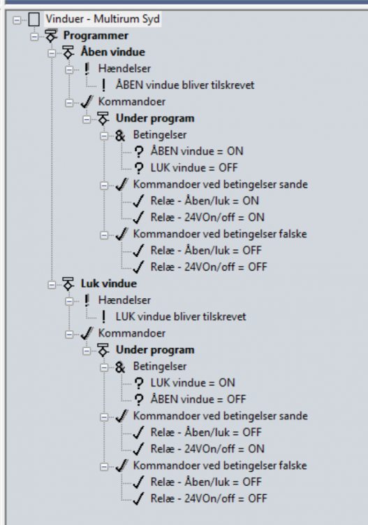

Har en del vinduer med 24V motor på, som styres af 3 udgange, en der sætter 24V on/off og så en udgang til åben og luk, som via 4NO/NC relæ polarisere forsyningen. Her til har jeg lavet denne blok men kan se det ville være rart med en del ændringer her til...
1. Ved enkelt tryk at de bliver ved med at åbne eller lukke(feks 30sekunder som er nok til at de går helt op/i til endestop i vinduer).
2. At de ved lang tryk køre kun så længe tryk er aktiv.
Nogen der har lavet en tilsvarende blok jeg kan stjæle :) eller skal jeg selv i gang :) ?

Du er da godt igang, så vil da foreslå at du selv fortsætter og udvider dit program.
Det er ofte mere tilfredsstillende at have gjort det selv så man ved at man kan, end blot at "låne".
Et hint kunne være en intern timer og/eller et status flag som afgør om der er tale om et kort eller langt tryk. (Nedtælling når 0=langt tryk)
Så kan du herefter lave endnu en betingelse om der skal ske det ene eller det andet.

Du kan da få en kopi af min og "stjæle" lidt fra.
Ved dobbelttryk (inden for 500msek) så åbnes eller lukkes vinduerne på en justerbar tid
Ved aktivering af entern åbn eller luk i den givne tid, så stopper vinduerne  med at bevæge sig
Ved lang tryk åbner eller lukker vinduerne kun i perioden som trykket er aktiveret.
Derudover er der selvfølgelig både lavet software teknisk gensidig spærring og også på de overdragsrelæer jeg bruger til at ændre polaritet (24VDC motorer)
