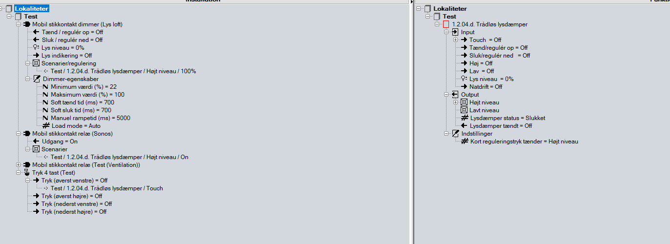

Er ved at opdatere mit projekt fra V2 til V3. Havde i V2 en FB der var lavet til mig af en venlig sjæl. Nu vil jeg gerne bruge en FB fra V3 biblioteket.
Det drejer sig om et badeværelse med Dimmer der styrer lys i loftet. Har lavet en testopstilling med min test Controller, med en mobil stikkontakt, Dimmer og en mobil stikkontakt, relæ.
Når man laver et tryk aktiveres Touch på 1.2.04.d. Højt niveau er forbundet til Scenarieregulering dimmeren. Det virker for så vidt godt nok (bortset fra den ustabilitet der diskuteres andet steds). Jeg vil så også gerne have at blokken tænder for Stikkontakt, relæ. Har derfor trukket Højt niveau til Scenarier på Mobil stikkontakt. Det virker også med tænd, men det virker ikke med sluk.
Skal jeg evt. have en blok mere indover, hvis ja, hvordan skal den forbindes?
