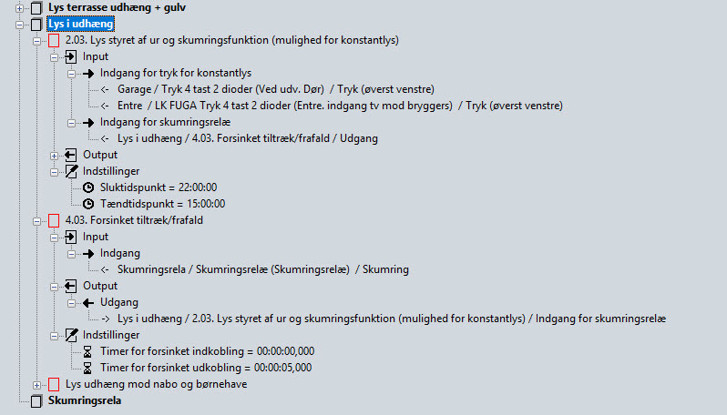

Jeg er i gang med at bygge hele min installation op fra bunden af i en nut projekt. Det jeg har er gammel, rodet og har af og til lange svartider.
Jeg har et skumringsrelæ (der kan se lamperne) som tænder min udendørsbelysning. Der slukkes igen kl. 22:00, selv om det stadig er mørk, og jeg kan til enhver tid manuelt overstyre skumringsrelæet og tænde eller slukke udelyset manuelt.
Problemet er at FB 2.03 ikke længere findes i Visual. Hvad gør jeg i stedet?
Jeg vil meget gerne holde mig til standard FB.
Jeg håber der er nogen der har en god ide.
Hvis du har 2.03 liggende på en ældre .vis fil, så kan du bare gemme den og så bruge den igen.
