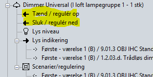

Er i gang med at programmere min ny installation op, som er med Visual 3 controller og en del Ø80 dimmer udtag. Der er fint signal og det hele men det lever TOTAL deres eget liv !
Nogle gange kan man aktivere dem - andre gange ikke - andre gange hvor de reagere 5 sekunder senere !
De er alle programmeret op med 1.2.05 blokken og uden PIR, nat, skumring mm pt. Ren touch tryk !
Nogen gode bud ?

Tak for input fra mange - også via telefon. Ingen kender præcis årsagen til, hvorfor en wireless dimmer til tider bliver ustabil, men - baseret på jeres input - gætter jeg på følgende:
  1. Afvikling af scenarier sker serielt, og hvis der optræder et problem (fx kommunikation), så kan det - af ukendte årsager - stoppe wireless kodeafviklingen helt.
  2. Op- og nedregulering af lysstyrke via scenarier kan - i visse tilfælde - give et problem, og årsagen er ukendt. Dette trigger dermed punkt 1.
