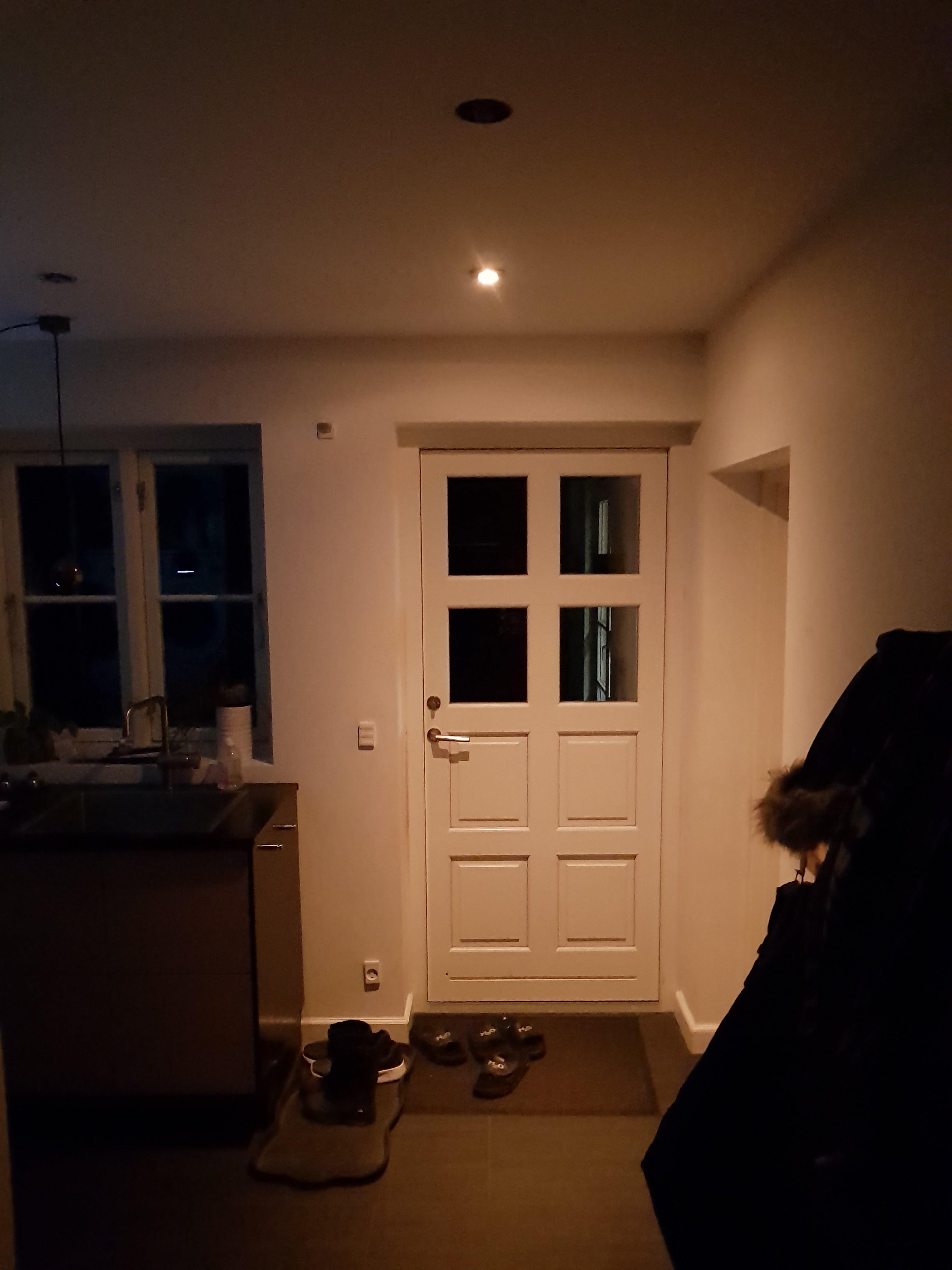

Billede 1:
Alm. 50w Halogen.

Interesant og fin sammenligning. Viser tydeligt hvor grå/blåligt LED lyser når de er dæmpet selvom det er DIMTONE.
Hvor mange % er det reguleret ned til på billederne ?
ps: hvor mange fejl skal vi finde ? Jeg kan umiddelbart finde 2, der mangler et par sandaler på billede 5 og så ser det ud som bilen ikke er der på billede 1 :lol:

Troede faktisk du havde fået øje på den skæve stikkontakt :lol:
Jeg har måtte dæmpe uens. Da ikke alle lyse ens på samme niveau. Så det er lidt på slum. Jeg kunne sagtens dæmpe længere ned og på bl.a. Osram, få en lidt rødligere farve. Men så ville det være svært at sammenligne med halogenen, da den er nogle lavere i lysstyrke, end led på laveste niveau.

En specifik ting springer mig i øjnene..
Det er som om der kommer noget andet lys ind og genere til venstre side over vinduet virker blålig, som kan være med til at give problemer. Specielt udpræget på billederne 1, 3, 4 og 5.

1. Ser mystisk ud af en halogen at være. Mit gæt er at kameraet er kommet til kort.

Det blålige lys som kommer ind, er simpelthen computeren. Den blev brugt til serviceview. Der var en ældre halogen jeg havde liggende og da den ikke er sat helt korrekt op i dåsen, så kaster den lyset bag ud.

PS: Den skæve stikkontakt er der jo på alle billerne så det er ikke en "find 5 fejl" ;)
