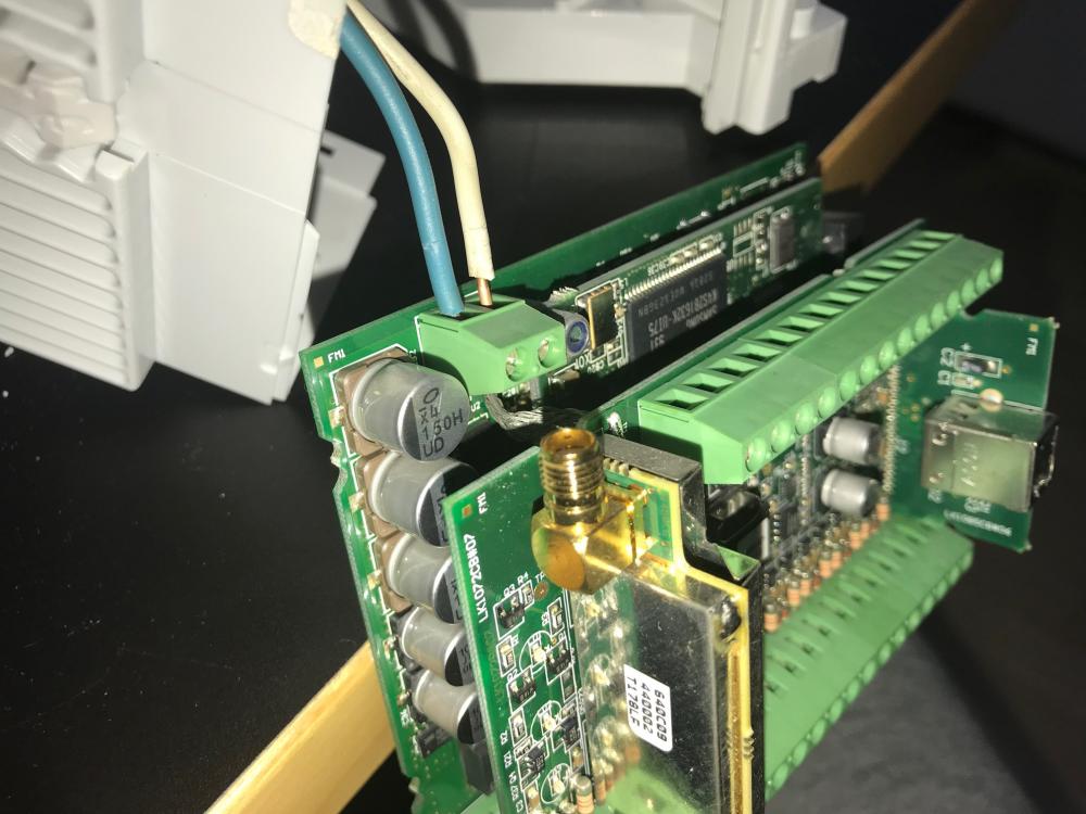

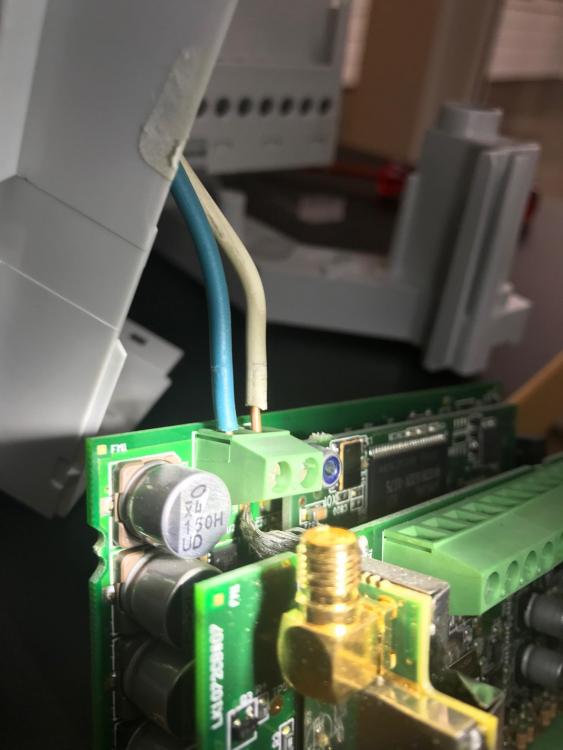

God ide lige at åbne controlleren og kontrollere printet.

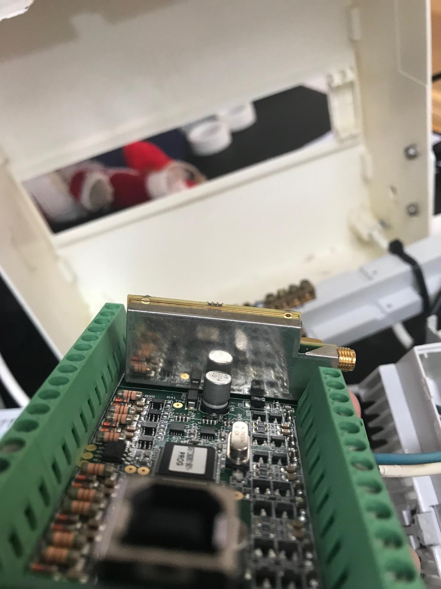

Hmmm, skal jeg bare hive og flå lidt i den for at skille den ad? Er det bare de plastikdimser på bagsiden der skal løsnes, og så kan den åbnes op, eller er der andre steder man skal løsne?
På billede 2 kan ses antenne tilslutningen, hvor jeg så bare har fjernet den nye antenne mens jeg roder med skidtet.
Du skal have en lille skruetrækker ind under de plastlåse som en er del af kabinettet, og vippe forsigtigt.

Jeg bor i Allerød. Jeg er gået igang med at prøve at skille controlleren ad. PT har jeg fået fjernet plastikdimserne så den er kommet løs.

Jeg kan sagtens få de små plastik-dimser åbne, men jeg kan ikke helt tvinge den fra hinanden uden at jeg føler jeg skal bruge vold, og så knaser plastikken lidt. Set fra siden ser det ud som om den fint skiller på bagsiden, men at den sidder fast på forsiden.
Du skal skubbe de flade hvide stykker op (frem mod fronten).
Jeg kan ikke se nogle skader, eller steder hvor nogen af de forskellige prints sidder sammen. Det skal dog ikke betyde at der ikke er en skade, og uanset, så stinker det jo langt væk af at der skal en ny controller til før noget kommer til at virke igen.
Det virker i hvert fald mere som et hardware problem end som et software problem, hvilket gør løsningen til en halvdyr affære, og ikke noget jeg lige kan fikse før jul.
