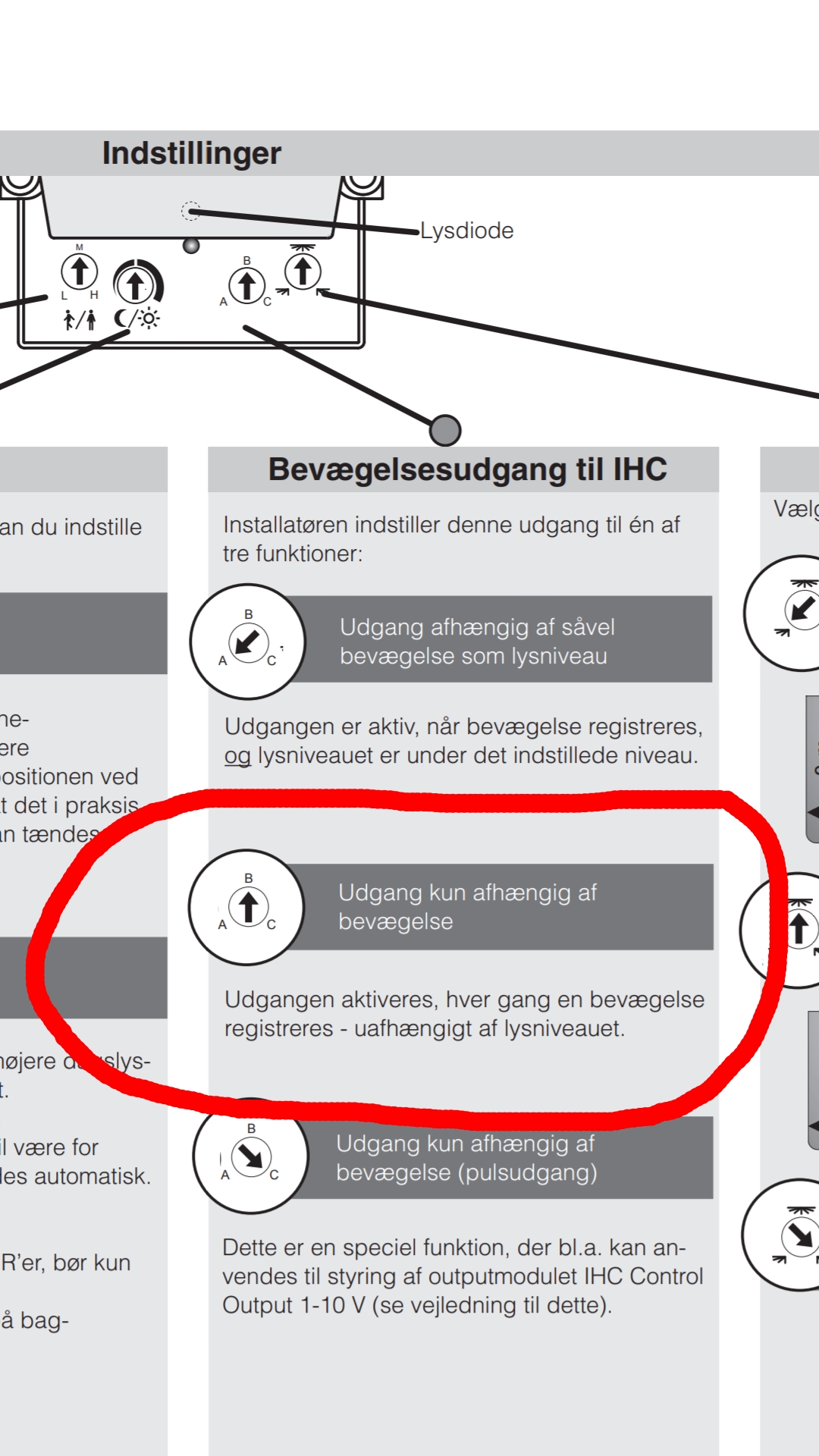

Er der nogen som kan svare mig på hvorfor denne pir har to udgange, en til skumring og en til bevægelse.
Jeg ville lave det sådan i visual, at stikkontakter over bord i både bad 1 & 2, blev styret af pir.  Men i dag timerne vil de ikke tænde (Skumring "off")
Men jeg regnede med at pir virkede sådan at den altid sendte "on" signal ved bevægelse og fb´en blev begrænset, hvis skumring var off, men at jeg ved at udelade at føre skumring til fb, kunne få den til at virke hele dagen.
Men den vil ikke sende "on" signal, så længe skumring er off. Hvilken mening giver det så at have en udgang for skumring?
  • 1
Når den indstilles til "B" får du både skumringssignal og PIR-signal over i controlleren, og kan anvende dem som du vil (sammen eller hver for sig).
Når den indstilles til "A" får du kun PIR-signal når skumring er OFF, så med den funktion du efterspørger, skal den altså stilles til "B", og resten er så programmering.
3 minutter siden, TorbenSørensen skrev:
Har du indstillet den på "B"?
Nej. Den står til A, som også er meningen, da den benyttes til at tænde lys når skumring og bevægelse går on.
Jeg mener bare, at hvorfor er der en udgang til skumring, som kables til controller. Pir vil jo ikke registere bevægelse når skumring er off.
Så det giver jo ikke mening at sende et signal til controller/visual om at skumring er off.
Det ville jo være rart at du til lys kunne føre både bevægelse og skumring over. Men til en stikk. kun trak bevægelse, så den kunne tænde i dagslys
Arhha. Forklarer det hele meget bedre, synes bare ikke det er så velskrevet i manualen. Tak
