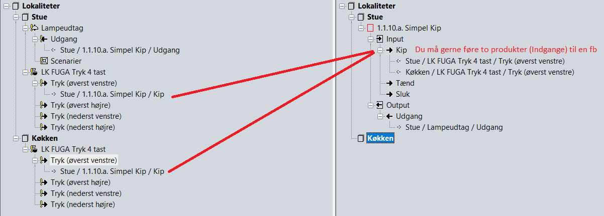

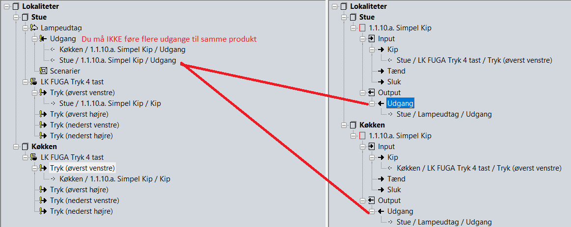

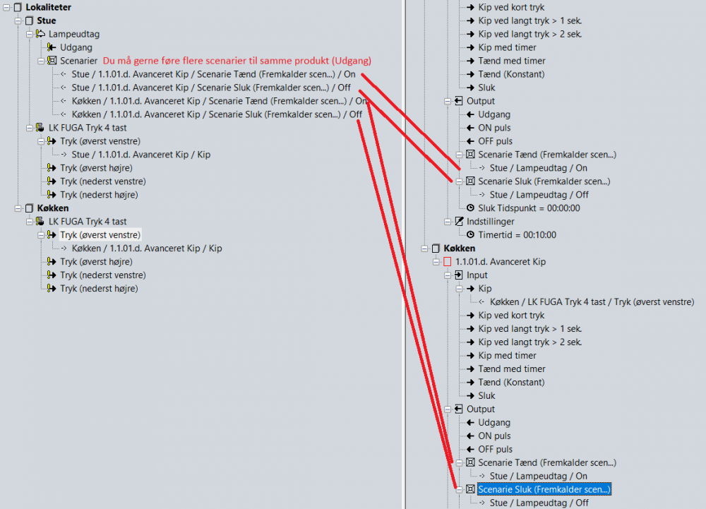

Hej BSP.
Har lavet en lille foto serie som håber kan vejlede dig lidt
Tak for den pædagogiske gennemgang! Lige hvad jeg havde brug for! :D
Må et lampeudtag forbundet til 1 udgang + flere Scenarier?
Er det controlleren som kan have svært ved at finde ud af programmet, eller er det for at gøre det lettere at overskue programmet?
Jeg kan se at jeg må hjem og lave mit program om! :blink:
1. Ja, det må det gerne.
2. Det er fordi der kan gå kuk i controlleren. Det kan medvirke til at den ikke med sikkerhed ved om dit produkt er tændt eller slukket, da samme input fungerer som både on/off signal. Hvis der kun er en udgang, så får den også kun input fra en fb. Med scenarierne er det anderledes, for de sender kun et signal (Enten on eller off) som er forud bestem af dig.
