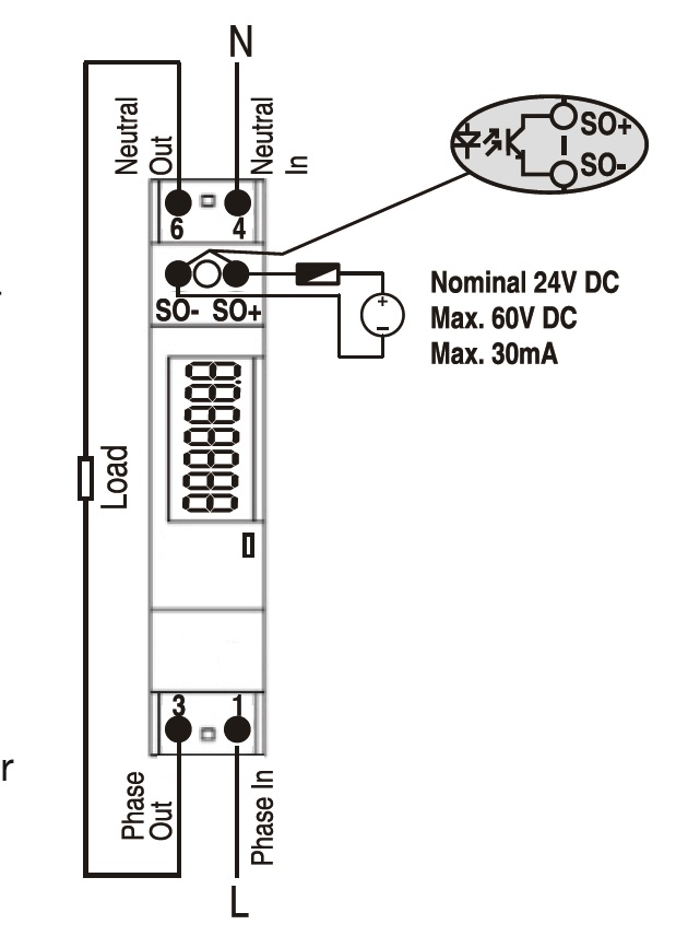

Jeg har monteret en kW måler til at måle forbrug på et varmelegeme.
Den har SO udgang med 1000 pulser / kW

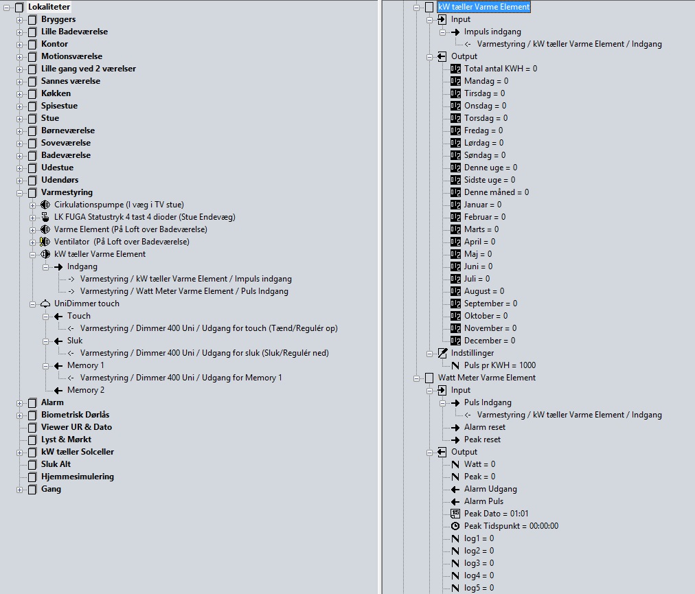

Jeg kan ikke rigtigt på viewerèn til at vise samme resultat som selve måleren og det er forbundet korrekt.

De to ledninger fra SO udgangen sidder rigtigt for jeg kan se i service view at signalet går ind, og skifter til on når der er puls. Led pæren på kW måleren blinker hurtigere end signalet der kommer ind i IHC, og samlet kW på modulet forøges også hurtigere end i viewer delen som jeg har sat op med en blok, faktisk lavet af dig som jeg bruger til mine solpaneler også, og her virker det fint, både med dag, uge måned og totalt. Så den nye måler er sat op på samme måde men det er som om at det ikke er alle impulserne der blive opfanget ??
