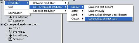

0 Jens M. Kofoed Besvaret December 2, 2008 Rapporter Share Besvaret December 2, 2008 Jamen, så har du selv svaret.På dimmere tænder og slukker man på samme klemme/trådløse forbindelse som man regulere med.Du skal ikke have en blok til lampeudtage selv og en blok til dimmer funktionen.Dit wireless lampeudtag, skal have konstant spænding på hele tiden. Ledningen til lampeudtaget må ikke komme fra et output modul, som du kan tænde og slukke for.Alt styring af lampeudtaget foregår via blokken til wireless lampeudtag dimmer. [img size=476]http://www.ihc-user.dk/media/kunena/attachments/legacy/images/wireless.JPG Hvis du vil have en funktion på en knap hvor du enten kun kan tænde eller kun kan slukke, skal man bruge en blok med en scenarie udgang, fx. 1.1.03. Denne scenarie udgang trækkes til scenarie på dimmer blokken. Og så kan man definere en % sats for lys styrken.mvh.Jens Citér Link til kommentar Del på andre sites More sharing options...
