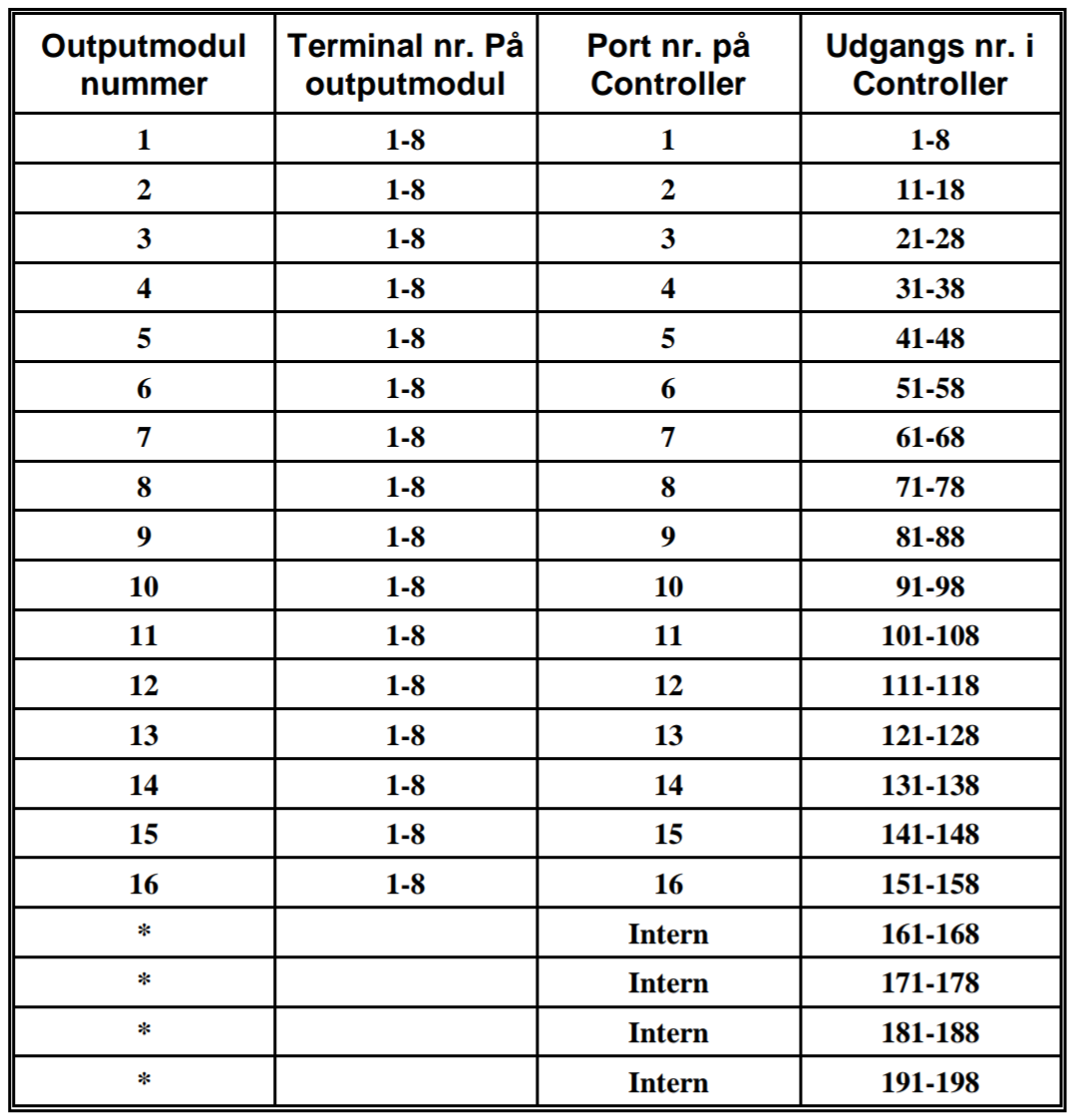

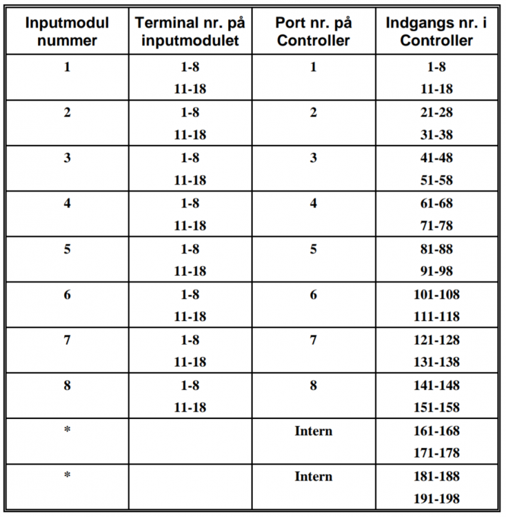

2.01-2.16  må være en tyrk felj. Der burde have stået 2.01-2.08. Første cifer er modul nr'et. De næste 2 er indgang's nr'et på modulet.
3 minutter siden, TorbenSørensen skrev:
Det er jo ikke anderledes end i Term, bortset fra at adresserne nu hedder det samme i programmet, som det der står på selve modulerne. I Term har du jo heller ikke 9 og 10, 19 og 20 osv..
Har vedhæftet billeder så du kan se hvad adresserne svarer til i dit Term-projekt.
Ja, men Term er der heller ikke nogle dobbelt. Men de skriver videre at terminaler med ulige numre kan adressere 16 on/ OFF signaler, hvilket benyttes ved sammenkobling af 2 controllere.
Men har alle ikke 16 on/OFF? Og hvad er terminaler så, når der kun optages klemmer og adresser.

1-8 + 11-18 giver 16 jvf. min regnemaskine.
