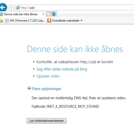

Hvorfor din computer ikke vil resolve USB til 10.18.93.2 ved jeg ikke. Måske noget med sikkerhed opsætningen i windos 10. Jeg køre selv kun windos 7, så jeg kan ikke hjælpe dig der.
8 minutter siden, KenS skrev:
