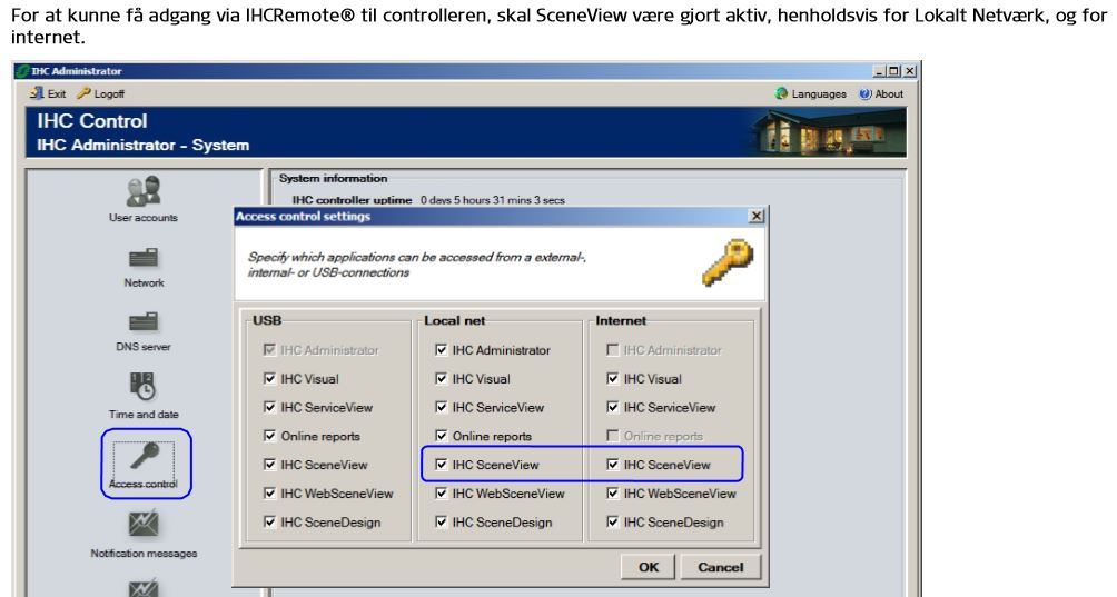

Always use WAN: den har jeg sat til ON
Controller without viewer: OFF, fordi jeg har en med viewer.
Husk at aktivere det i din controller også, under administrator.
  • 1
Alt er vinget af hos mig. Mener dog ikke det er sceneview som er afgørende, for det virkede også på min gamle HW 6.1 controller uden viewer. Men hvis du har alt vinget af, så er det ikke problemet.
Port 443 står controlleren vist til som standard. Så hvis du ikke har ændret det, så er det den du skal lave portforward på..
Er det i øvrigt ikke også dig der skriver i Ubiquiti gruppen netop omkring hvordan man portforwarder på en Edge router? Måske det er det der driller.

I LK's manual er det bare "IHC SceneView" som skal være vinget af, er det også det hos dig?
Og skal der være en port efter WAN adressen?  Hvis man bruger default 443?  Det kan jeg nemlig ikke læse helt præcist i manualen.
OK, jep, det kan sagtens have noget med min portforwarding at gøre, det kontrollere jeg. Takker :-)
