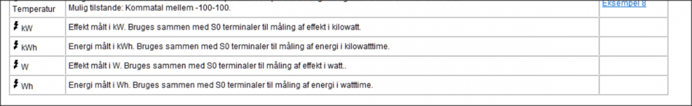

Man kan ikke trække dem over, desværre. Se vedhæftet billede - S0
Kan ikke lige se nogen nye "energi" blokke. Er det noget selvstændig man skal downloade fra LK?
Alternativ skal man tilpasse blokken med en af de nye variabler. Kan bare ikke lige se, hvilken en der blot giver en puls per kw.

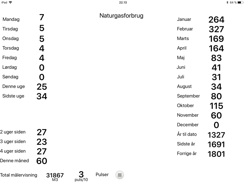

Kig her hvordan jeg har lavet det (der er dog udvidet noget siden dag).

Du kan ikke se dine måler data på en iPhone. Ihc remote er kun til at styre med og aflæse i/o status.
Du skal bruge ihc tablet til ipad og lave det som du har det jeg har gjort.
