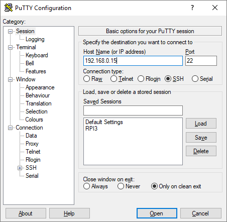

Til at få adgang til RPIen over netværk, vil jeg anbefale Putty. Du kan hente det fra http://www.putty.org/.
Når det er er installeret, skal vi ind på RPIen, men først skal du kende IPen på RPIen, dette har jeg gjort ved at logge ind på min Router og finde den, under tilkoblet enheder. (Det kan sikkert gøres på andre måder, men denne brugte jeg :))
https://www.raspberrypi.org/documentation/installation/installing-images/windows.md
Indtaster IPen under ”Host Name” og trykker på ”Open” (du kan også gemme den, hvis du sætter RPIen til en fast IP, det kunne jeg under min router. Det er også muligt på RPIen at sætte en fast IP.
https://www.domoticz.com/wiki/Initial_Raspberry_Pi_Setup).  Ex. 192.168.0.15.

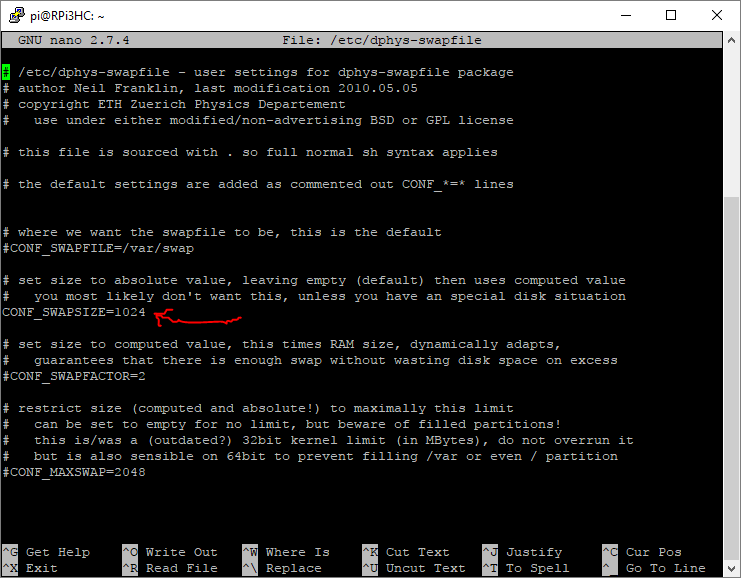

Vi skal dog lige først bruge en Swap fil. (Ekstra hukommelse lagt ned på HDD/SDen) for at køre det næste step.
Vi kan starte med at se hvor stor den er:
free –m
Den skulle meget gerne sige noget med 100mb used.
Kør følgende for at ændre det:
sudo nano /etc/dphys-swapfile
Nano er en kommando lidt som at åbne en fil i notepad på en PC.
# betyder udkommenteret i filer.
Brug pil taster og gå ned til ”CONF_SWAPSIZE=100” og ændre den til CONF_SWAPSIZE=1024. I teorien skal man have 2x det antal ram der er på RPIen, men 1GB går an.
Vi skal også lige stoppe og starte servicen der håndtere swapfilerne:
sudo /etc/init.d/dphys-swapfile stop
sudo /etc/init.d/dphys-swapfile start
Her efter prøv at se om det har virket med:
free –m
Den skulle meget gerne skrive noget med 1024 denne gang. NB! Swap filer for SD kort er en dårlig ting.
Derfor når Domoticz og IHC plug-in er installeret. Ville det være smart at reducere den igen. (Men øges hvis du skal opdatere Domoticz og IHC plug-inet).

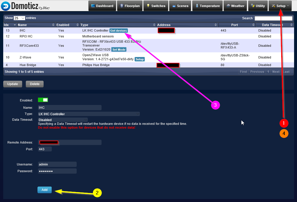

Når Domoticz kører, skal du ind på 1.Opsætning(Setup)->Hardware i webinterfacet. 2.Her skal du lave en forbindelse til din IHC controller. Giv den et passende navn, og vælg "LK IHC Controller" fra Type listen . Angiv IHC controllerens IP-adresse samt brugernavn og adgangskode til IHC controlleren.
Tryk på tilføj(Add).
IHC Controlleren skulle nu fremgå af hardware listen i toppen. 3. Tryk på knappen "Get devices" og vent 10 sek. - den skulle gerne skrive "devices updated" eller noget i den retning.

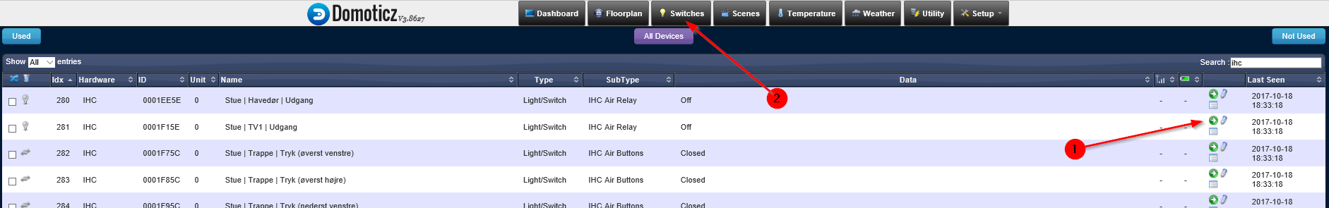

Du kan nu se alle dine IHC enheder hvis du klikker ind på Opsætning(Setup)->Enheder(Devices)
Tryk på den grønne pil (1), ud for alle de enheder som du vil bruge igennem Domoticz. De vil herefter fremgå på siden Afbrydere(Switches) (2).
Tillykke du har hermed fået IHC og Domoticz til at spille sammen, jeg vil anbefalde du laver et restart for at få Controlleren til at virke 100% korrekt. Men ellers tryk lidt rundt og bliv bekendt med systemet.
