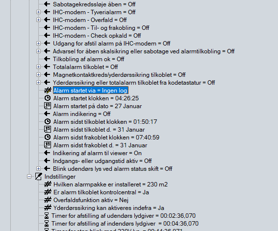

Hej Kandersen - jeg prøver lige at trække lidt på dig. Nu havde den hændelse til at ske her forleden og kigger så i serviceview, og kan se dato/tidspunkt, men den logger ikke hvor alarmen opstår. Kan jeg aktivere det noget sted?
Der må næsten være en programmeringsfejl i funktionsblokken, der gør at den Log ikke bliver opdateret.. Det ser ud til at der er rettet i funktionsblokken (ligner fb. 9.10/ 9.1.10), så du er nok nødt til at uploade projektet, for at vi kan fejlsøge.
Der er tilføjet nogle indgange for magnetkontakter i din alarmfunktionsblok, som giver "Ingen log" når de bliver aktiveret. Det kan enten være magnetkontakt i terrassedør køkken eller magnetkontakt terrassedør stue, som har aktiveret din alarm. De 2 steder vil komme med teksten "Ingen log".
Jeg har tilføjet tekst til de 2 magnetkontakter, så de nu også viser sig i loggen. Så burde du kunne se hvor problemet med alarmen er, næste gang den går igang. Det kan du se i serviceview.

Jeg er godt nok nysgerrig efter, hvad du kommer frem til. Jeg har en mistanke om, at du har fundet en uheldig "feature" i alarm blokken. Jeg kan simpelthen ikke få ind i mit lille hoved, hvordan noget kan udløse en "delvis" alarm som du beskriver det. Eller dvs jeg har en teori omkring reaktionstider. Hvis det er korrekt, så har funktionsblokken en decideret uhensigtmæssighed.
Men lad os nu se hvad der sker, når du får en log der viser, hvad der har startet det hele.
Men det nye er jo ikke magnetkontakterne.
Det "nye" er at Torben fandt ud af, at det er dem der logger "ingen log". Og nu har han tilføjet log teksten korrekt for hver kontakt. Det er det nye.
Selve magnetkontakterne er ikke nye.
Det bør ende ud i, at Tkhansen næsten gang kan se, præcis hvilke(n) kontakt der udløste den "halve" alarm.
Men det forklarer ikke, hvordan den kan udløse en "halv" alarm. Og det er den del jeg synes er mest interessant og som jeg venter meget spændt på.
