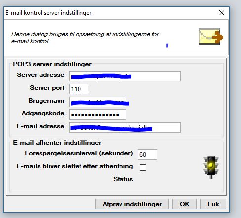

Jeg arbejder lidt i at få min gamle IHC controller med Visual 2.0 til at slå vores alarm til når jeg sender den en mail.
Jeg har prøvet mange forgæves forsøg, men i dag lykkedes det mig at få den til at tænde en lampe når jeg sender en mail, så nu kan jeg også godt slå alarmen til og fra.
MEN der er bare lige et lille problem. Jeg sender med 3 vejs godkendelse, og en mail i ren tekst, hvilket virker fint når jeg manuelt går ind på IHC controller administrator - Email kontrol og trykker på "afprøv indstillinger". Så modtager den en mail og sender en bekræftelse, hvorefter jeg svarer på den mail i mit mailprogram, og manuelt igen går ind og trykker på "afprøv indstillinger" i IHC controller administration. Så slår den fint alarmen til og fra, men det er lidt op af bakke i længden.
Tænker der er et eller andet med kommunikationsindstillingerne til mail (one.com), men kan simpelthen ikke finde ud af hvad det skulle være. Har vedhæftet et billede med de indstillinger jeg bruger, men som åbenbart ikke virker.
HJÆLP!

Hej René,
Kan du lige uddybe hvad du får af fejl mm når du sender første mail, besvarer "admodningen" fra controlleren?
Jeg har selv prøvet at lege med email kontrol, og synes det virkede ganske fornuftigt, omend der kan være nogle minutters forsinkelse.
Det der oftest driller, er at de fleste mail servere ikke tillader ukrypteret forbindelse når man skal SENDE mail fra controlleren men hvis du kan sende vha. "afprøv" så burde den del jo virke.
Du har postet indstillinger på hvordan IHC skal hente mails, ikke hvordan den må sende. Dette gør du under "notifikationsbeskeder" i administrator modulet.
/Johnny

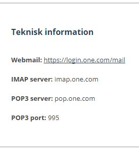

For at tage den oppe fra og ned så regner jeg med mine indstillinger for at sende er ok, da jeg har sat op at jeg får en sms når der kommer alarm. Dette gøres ved at sende en mail til CPSMS som så formaterer den til SMS og sender den til mig. Det virker upåklageligt og der kommer en sms med det samme, så jeg tror det er under afsendelse der er noget galt.
Var inde og kigge hos one.com og har vedhæftet et billede med indstillinger som jeg lige prøver når jeg kommer fra arbejde. Det kan være det giver resultat, ellers jeg er jeg enig i at jeg plejer at bruge  port 110 ved Pop3.

Jf ovenstående billede skal du bruge port 995 (mystisk valg, da man normalt ville vælge 587 som alternativ port. Men det er one.com´s valg. Og derfor skal du bruge den).

Nå, det viser sig at jeg skal bruge serveradresse: pop.one.com med serverport 110 så kører det i hverfald hjemme hos mig med one.com som udbyder. Problemet er man ikke kan angive SSL så man kan ikke bruge port 995 som er en SSL port.
MEN jeg skulle gemme indstillinger OG genstarte controller inden det virkede (har prøvet 5-6 gange uden det virkede). Har sat en 120 sekunders interval for læsning af mails. Tænker det bliver mange gange på en dag hvor den logge ind på one.com server hvilket giver traffik og langsommere internet til mig :-(
