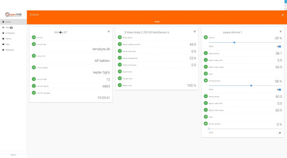

Skulle man så få lyst til at lege med zwave, så sker der ting og sager, og alt det smarte i denne dimmer (som efterhånden er ved at være standard for zwave dimmere), er tilgængeligt på zwave controlleren og softwaren (OpenHab i mit tilfælde). Men det er ikke så relevant i relation til IHC og i første omgang. Nu ville jeg bare teste hvordan den virkede out of the box.
