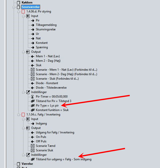

Mcgiver Skrevet September 29, 2017 Rapporter Share Skrevet September 29, 2017 Hej Hviken PIR sensor bruger i har en Servodan 41-162 , hvilke er en NPN pir som virker omvendt 0,5 volt ved stb og 24 volt aktiv . så mit input mondul vil være on når pir i er i STB , kunne sætte et relæ ind , men synes dette er en træls løsning . findes der en FB der kan invitere on /off spænding fra pir `??? VH Flemming Citér Link til kommentar Del på andre sites More sharing options...
0 Henning Pedersen Besvaret September 29, 2017 Rapporter Share Besvaret September 29, 2017 Hvis du bruger 1.4.06.d. så kan det indstilles under indstillinger. Ellers brug 1.1.04.c og indstil den til invertering. Citér Link til kommentar Del på andre sites More sharing options...
0 Mcgiver Besvaret September 29, 2017 Forfatter Rapporter Share Besvaret September 29, 2017 1 time siden, Henning Pedersen skrev: Hvis du bruger 1.4.06.d. så kan det indstilles under indstillinger. Ellers brug 1.1.04.c og indstil den til invertering. Takker det skal prøves Citér Link til kommentar Del på andre sites More sharing options...
0 Mcgiver Besvaret September 29, 2017 Forfatter Rapporter Share Besvaret September 29, 2017 3 minutter siden, Mcgiver skrev: Takker det skal prøves hvilken instillinger kan ikke finde dem er det under prg Citér Link til kommentar Del på andre sites More sharing options...
0 Henning Pedersen Besvaret September 29, 2017 Rapporter Share Besvaret September 29, 2017 I Visual eller serviceview Citér Link til kommentar Del på andre sites More sharing options...
Mcgiver
