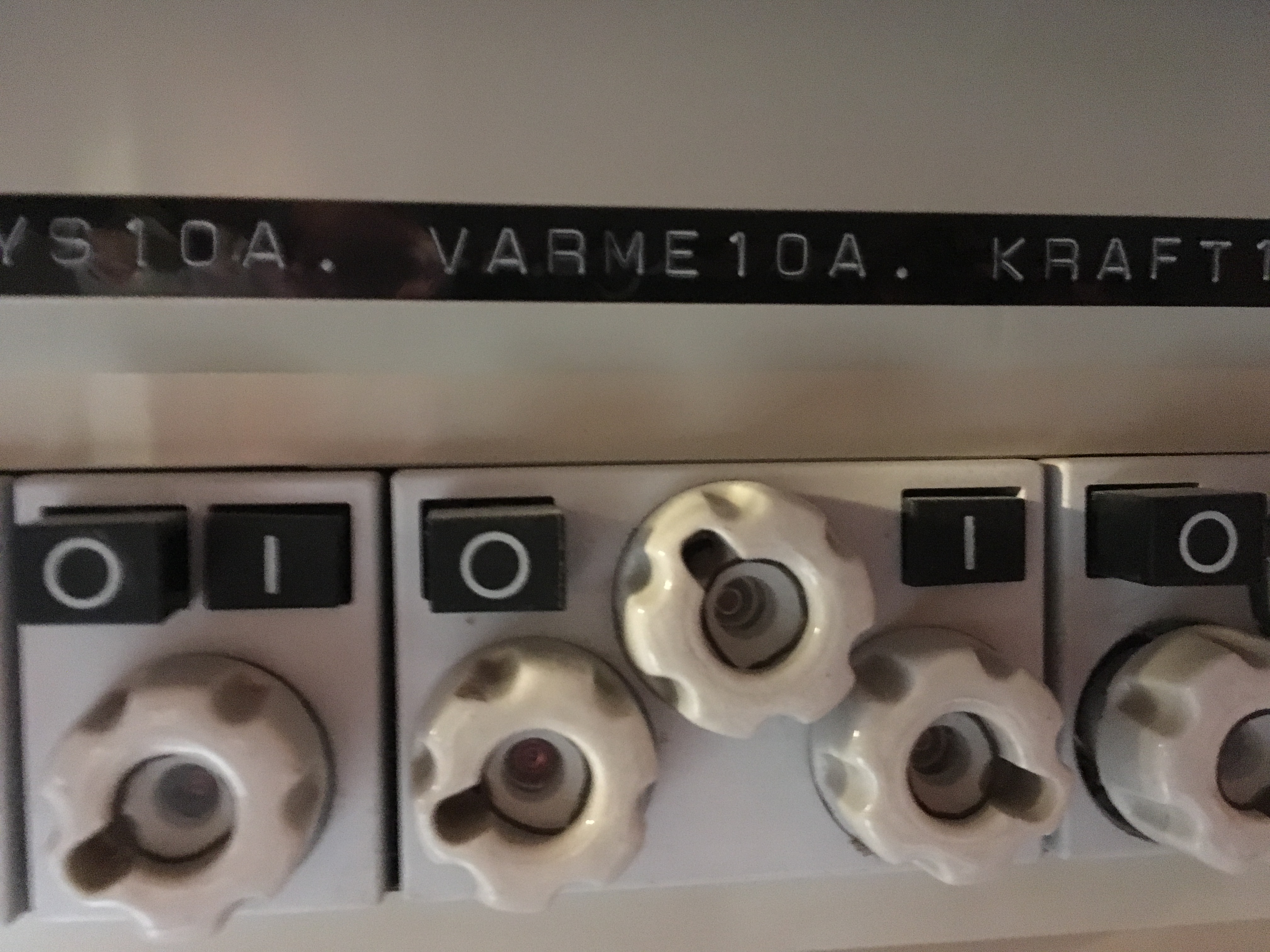

I mit sommerhus har jeg en mindre IHC installation, med IHC controller med viewer 6,2.
Via et IHC GSM modem kan jeg bla. tænde for el-varme.
Mit problem er at relæet brummer. Det betyder ikke så meget, hvis ikke det var fordi tavlen sidder i soveværelset. Relæet blev sat op med en gsm styring før IHC. Denne var dog temmelig ustabil og blev derfor skiftet til IHC.
Kan jeg erstatte disse to relæer med noget IHC, der ikke brummer?
På forhånd tak.

Jeg ved faktisk ikke om der er flere faser på installationen til el panelerne. Det er der muligvis. Dog er de alle 230v. De ene tænder det oprindelige varme, mens det andet tænder i tilbygningen.
Øvelsen går ud på at få noget der ikke brummer. Og da der er IHC tænke jeg, at det var naturligt at fortsætte her.
Hvis jeg kigger på tavlen, ser det ud til at el panelerne er sikret med 10a.
Der er faktisk et output relæ 230. Kan man evt kable om og bruge dette?
