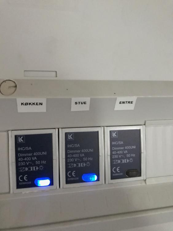

Jeg har 3 dimmer. Den ene virker kun hvis jeg trykker på den gennemsigtige kontakt og den dermed lyser blå. Dog tænder lyset kun på et dæmpet niveau. Der kan ikke ændres på lysstyrke eller tændes og slukket via de normale kontakter/afbrydere. Eneste måde at tænde og slukke pågældende spot er ved at trykke på dimmer relæet. Er der nogen der kender en løsning?

Kunne tyde på en løs eller manglende (0)forbindelse.
Prøv om du kan betjene dimmerne via Serviceview for at finde ud af om det er software relateret eller HW (dimmer/fortrådning).

Kan du heller ikke regulere når du holder den blå knap inde.hvis ikke er den defekt
Jo det virker. Var jeg ikke klar over. Har kunne regulere den op på fuld styrke ved at holde den inde. Men jeg kan kun slukke og tænde ved at trykke på den blå knap. Kan heller ikke regulere via app'en

jeg kan ikke betjene den via serviceview
Så skal der lige måles om der kommer 24V på klemmeren på dimmeren når udgangen aktiveres i serviceview. Kommer der styrestrøm til dimmeren uden at den reagerer, skal den skiftes. Overvej KRAFTIGT at skifte den til en wireless Ø80 ver2.xx for bedre styring og tilbagemelding til programmet (FB'en).
