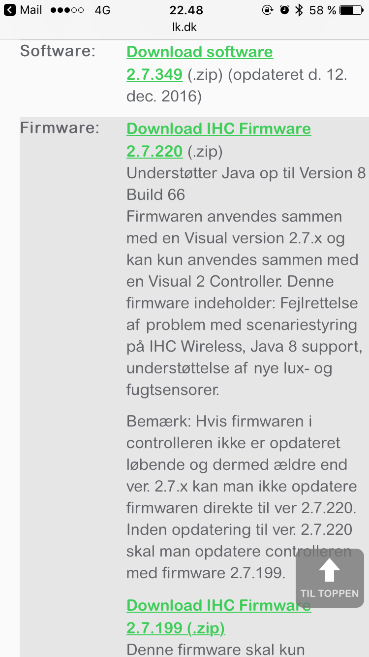

Bjarne Sørensen Besvaret September 14, 2017 Rapporter Share Besvaret September 14, 2017 1 time siden, claus andersen skrev: hej.. jeg har et seriøst problem.. jeg ville opdatere min Firmware med det gik ikke, den stoppede midt i det, så nu kan jeg ikke til gå controlleren via usb. når jeg søger ip adr. kommer jeg godt nok ind på forsiden med det er ingen muligheder for at logge ind se billide.. Jeg kan simpelhent ikke komme ind i mit system. jeg har prøvet : Slukke strømmen til controlleren vente og så prøve igen. Slukke strømmen i 5 timer os så prøve igen. logge ind ved at Visual virker heller ikke.. Kan man på en eller anden måde så den reset den uden at gøre det i Firmwareloader ?? Glæder mig til at høre fra jer Hej Claus. Controlleren er vist gået på skovtur.. Prøv med nogle af disse reset firmwareversioner der ligger her https://www.ihc-user.dk/forum/files/category/2-ihc-program-filer/ Vær samtidig opmærksom på at da det er den ældste Visual 6.1 controller skal du bruge den rigtige firmware til den, vi anbefaler ver. 2.7.199. Og Visual skal også være den version der passer til ver. 2.7. 349. Se på http://www.lk.dk/mit-lk/ihc-software/lk-ihc-controller-visual-2-hw-6-1?pj=true Link til kommentar Del på andre sites More sharing options...

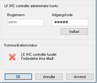

Thomas Nagskov Besvaret September 24, 2017 Rapporter Share Besvaret September 24, 2017 6 timer siden, Bjarne Sørensen skrev: Er du sikker på at Java kører for dig? Kan du hente projektfilen? Hvad fejlmeddelelse får du? Hej Bjarne Ja, java er opdateret og enablet i internet explorer, jeg kan ikke hente projektfilen, jeg får denne fejlmeddelse jeg kan heller ikke kommer på IHC med USB, men kan dog godt få lov til at lave en firmware update. Jeg har prøvet firmware: reset_users_access_control men ingen held. Link til kommentar Del på andre sites More sharing options...
Bjarne Sørensen Besvaret September 24, 2017 Rapporter Share Besvaret September 24, 2017 Hvis i kører controller hw 6.1 skal jeres Visual være 2.7.349. Firmware skal være 2.7.199 (.220 er ikke helt uden udfordringer). Læs iøvrigt dette: Link til kommentar Del på andre sites More sharing options...
Lars1 Besvaret September 24, 2017 Rapporter Share Besvaret September 24, 2017 1 time siden, Thomas Nagskov skrev: Hej Bjarne Ja, java er opdateret og enablet i internet explorer, jeg kan ikke hente projektfilen, jeg får denne fejlmeddelse jeg kan heller ikke kommer på IHC med USB, men kan dog godt få lov til at lave en firmware update. Jeg har prøvet firmware: reset_users_access_control men ingen held. Den fejl får jeg også hvis jeg har f.eks IHC Captain kørende samtidig, men jeg får ikke en IHC website uden menu links overhovedet. Prøv om du kan starte admin view via denne URL http://<controller IP>/jws/administrator.jnlp Link til kommentar Del på andre sites More sharing options...
Thomas Nagskov Besvaret September 26, 2017 Rapporter Share Besvaret September 26, 2017 På 24-09-2017 at 23:09 , Lars1 skrev: Den fejl får jeg også hvis jeg har f.eks IHC Captain kørende samtidig, men jeg får ikke en IHC website uden menu links overhovedet. Prøv om du kan starte admin view via denne URL http://<controller IP>/jws/administrator.jnlp Jeg har fået hul igennem til min IHC fandt en "ren" windows 7 computer også kom jeg igennem med USB. IHC website uden menu links, var så fordi at under adgangskontrol under lokalt netwærk ikke var vinget af. Hvorfor IHCén gik i selvsving ved jeg ikke. Tak for hjælpen Link til kommentar Del på andre sites More sharing options...
