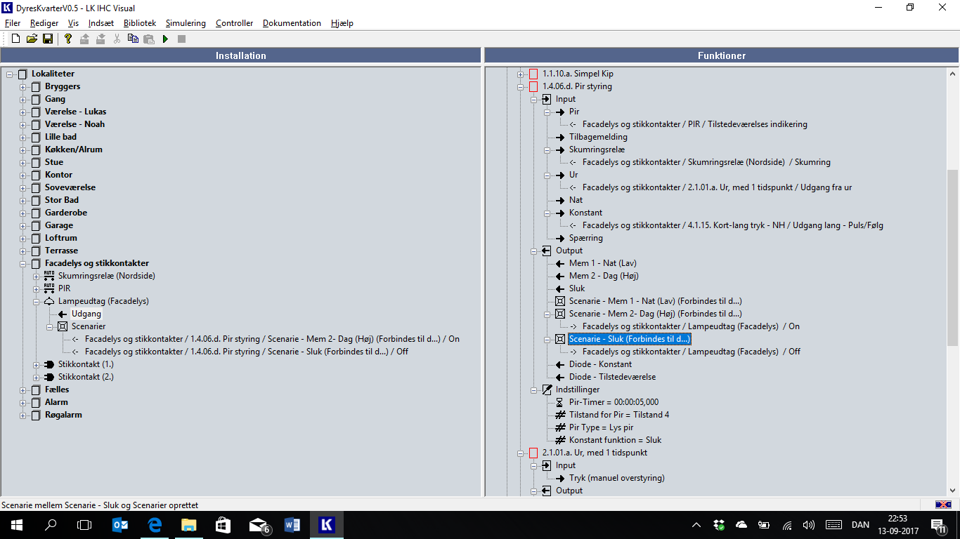

Jeg kan ikke få Pir styring 1.4.06d til at virke. Jeg vil bruge den til styring af udelys via almindelig udgang. Jeg har brugt 2.1.01.a som ur. Lyset skal være tændt fra 6 til 23 hvis det er mørkt, og uden for dette område skal det tænde via pir. Jeg har forbundet alle tre scenarier til samme udgang. Jeg har også prøvet at fjerne nogle af dem. Den vil gerne tænde, men ikke slukke. Jeg har kun brugt simulering til test. Håber at nogen kan hjælpe...
Jeg kan godt få det til at virke med simpel pir styring 1.4.01.g. Nu har jeg bare sat mig for at finde ud af, hvorfor jeg ikke kan få det til at virke med 1.4.06.d
Håber nogle kan hjælpe

Har selv fundet fejlen. :o) Jeg havde ikke forbundet "Tilbagemelding"
