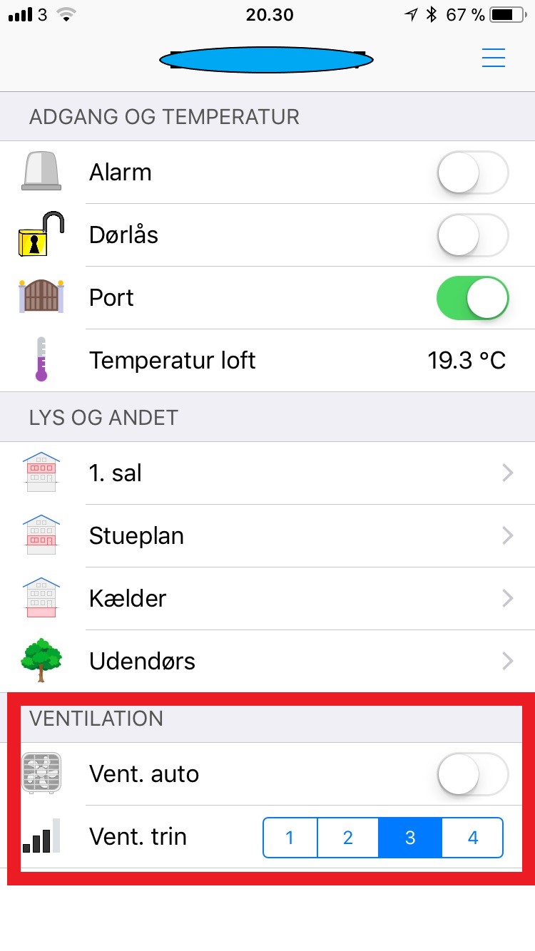

Derfor søgte jeg efter en løsning via IHC, hvor jeg selv kan kontrollere ventilationsanlægget, og det har jeg nu fået. Min løsningsmodel har været at sikre en garanteret minimumsudluftning (trin 1+2), som jeg ved er rigelig til at fjerne fugt og Co2. På toppen af dette booster jeg så anlægget, hvis VOC niveuet er for højt.
Dantherm kommer i øvrigt selv med en VOC måler til HCC2 aggregatet til behovsstyret ventilation - se her.
Men gør hvad der passer jer hver især bedst. Man kan fx også købe en 0-10 volt fugtighedsmåler og så via denne få IHC til at styre det - se muligheder her.
Som det sidste kan jeg nævne, at fb'en også har en auto/manuel switch. Se vedlagte skærmkopi fra openHAB Iphone App.

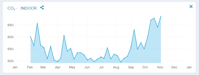

Hej Ejvind. Jeg spørger kun af ren nysgerrighed (og undre, hvilket sikkert skyldes manglende viden), og ikke mindst fordi jeg selv har lidt udfordringer med vores Nilan anlæg. Jeg har dog lige et par kommentarer:
11 timer siden, EjvindHald skrev:
Rådgivning af mit anlæg er sket af indehaver Preben Johannsen hos Midt Ventilation i Ikast, og det har været meget kompetent. Bl.a. oplyste han, at Co2 sensor i mit hus på 215 m2 med 5 beboere aldrig vil blive relevant, fordi niveauet er lavt.
Den her er jeg meget overrasket over.
Vi bor i et rimeligt stort hus på ca. 300kvm. I stuen har jeg en Netamo vejr station, som bla også kan måle Co2. Vi har et par gange været ude for, at Co2 niveauet er kommet over 1000, hvilket er rimelig højt.  Se vedhæftet billede. Det hele afhænger selvfølgelig af udluftning. Men det viser også, at selv med et ventilationsanlæg og ganske få personer i et rimelig stort hus, så kan Co2 altså komme ret højt, og ret hurtigt. Så det undre mig at ham rådgiveren ikke mente det var aktuelt.
PT styre via ventilationsanlægget automatisk med dens indbyggede fugtføler. Og ved siden af det har vi en brugervalg funktion, som vi manuelt kan booste anlægget på i en pre-defineret tids periode. Men Nilans måde at køre med fugt sensoren, den er lidt mystisk. Selvom den reelt er smart nok, så er den mystisk hvis/når fugten variere meget. Og det gør den i DK, specielt i de våde perioder, som vi har haft en temmelig stor del af de sidste 2-3 måneder. Jeg har overvejet lidt at lade IHC anlægget og de fugtfølere jeg har der, styre den brugervalg funktion. Men jeg ved ikke helt om det er en god ide, fremfor en manual måde.
Anyway - det var som sagt ren nysgerrighed med det VOC, fordi jeg ikke havde hørt om det før, samt at jeg kunne læse mig til, at det vist ikke er det man skal ligge vågen om natten for.
