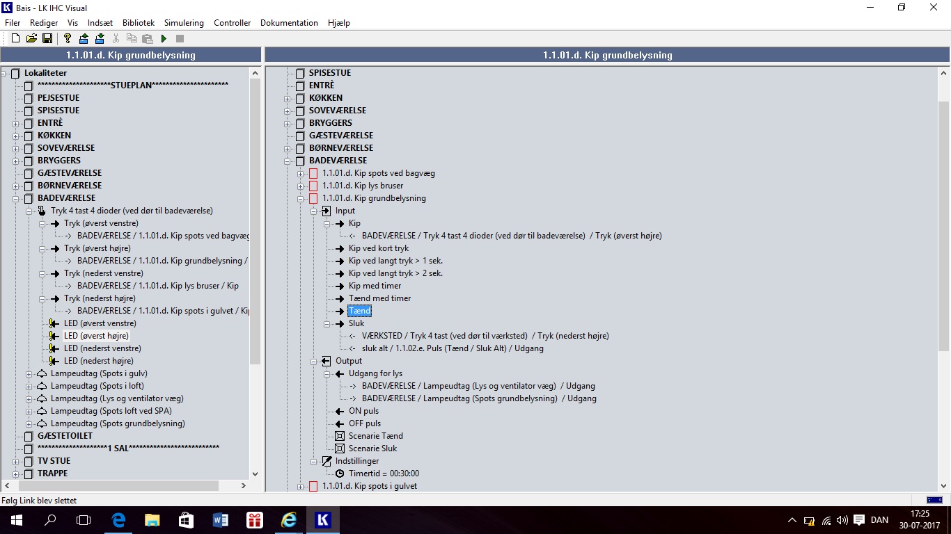

miv9240 Skrevet July 30, 2017 Rapporter Share Skrevet July 30, 2017 Hej.. Jeg er flytte ind i et dejligt hus med IHC styring. Jeg har gået og undret mig over at dioderne i vores kontakter (Opus66) lyser hele tiden. Jeg har siddet og kigget lidt visual, men syndes ikke rigtig jeg kan få dem til at lad være og kun lyse når lyset faktisk tændt? Nogen der måske kunne være lidt behjælpelig Citér Link til kommentar Del på andre sites More sharing options...

0 Thomas Besvaret July 31, 2017 Rapporter Share Besvaret July 31, 2017 Der er ikke konfiguret udgange på dine dioder, så de er nok monteret som ledelys med konstant spænding på. Du må skille et tryk og se om der er EN ledning på på hver klemme. Hvis der kun er en ledning til alle dioder i et tryk bliver det ikke let at lave om. Har du nogle 24v ouput moduler i tavlen? Da disse styrer dioder... Citér Link til kommentar Del på andre sites More sharing options...

0 Ulle Besvaret August 3, 2017 Rapporter Share Besvaret August 3, 2017 Fornuftigt svar fra Thomas og Henning - så miv9240, du har svaret fra de to som har brugt forum til at hjælpe dig ud af dit problem. Det er ledninger fra LED i tryk der er monteret direkte på forsyning, derfor lyser de konstant, de er ikke monteret til en 24v udgangs modul. Citér Link til kommentar Del på andre sites More sharing options...
