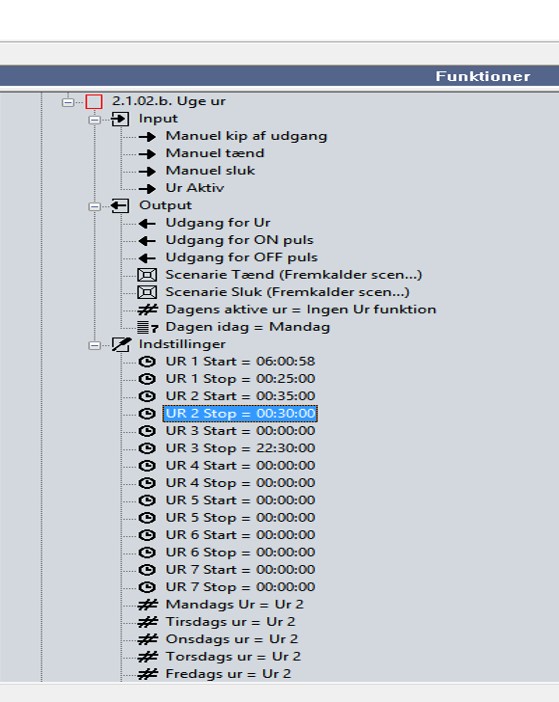

Jeg har et akut behov for at få programmeret et uge ur, der kan tænde og slukke på forskellige tidspunkter. Jeg skal skynde mig at sige, at jeg er helt grøn indenfor IHC programmeringer.
Har forsøgt at anvende FB 2.1.02 ugeur - men kan ikke få det til at fungere. Selvom jeg angiver tid for hhv. tænd og sluk sker der intet :-(
Se screendump herunder - hvad gør jeg galt?
5 svar på dette spørgsmål
Det er nogle underlige tider du har valgt.: tænd kl 00:35 og sluk kl 00:30. Dvs der er lys hele døgnet på bær 5 min. Midt om natten. Prøv at markere FB teksten med rødt og tast F1 så får du hjælp til den.
Det ser ud som om du ikke har noget på indgangen Ur Aktiv. Derved vil det ikke tænde på de angivne tidspunkter.
Indgangen "Ur Aktiv" skal som Lars skriver være ON for at udgangen reagerer på dine tider, det er den dog default. Så med mindre du har ændret den til Off så er det ikke der dit problem ligger.
Begge tider skal desuden være forskellige fra 00.00.00

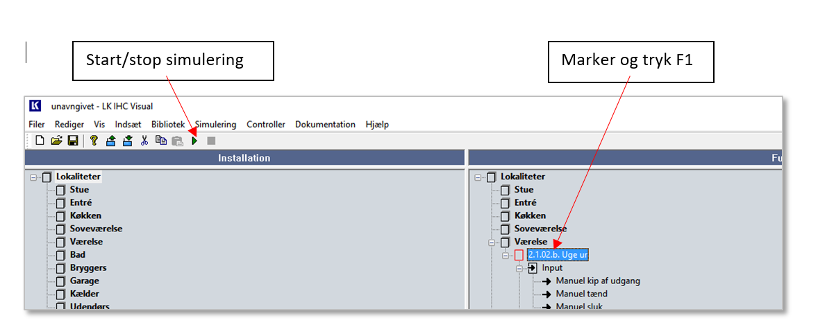

IHC Visual giver mulighed for at teste programmet inden det lægges i kontrolleren - se vedhæftede. Hvis noget ikke virker er det ofte en god ide at læse vejledningen til funktionsblokken - se vedhæftede.
Under simulering kan du i øvrigt ændre tiden så du kan se hvad der sker når klokken f.eks. bliver 07.17
