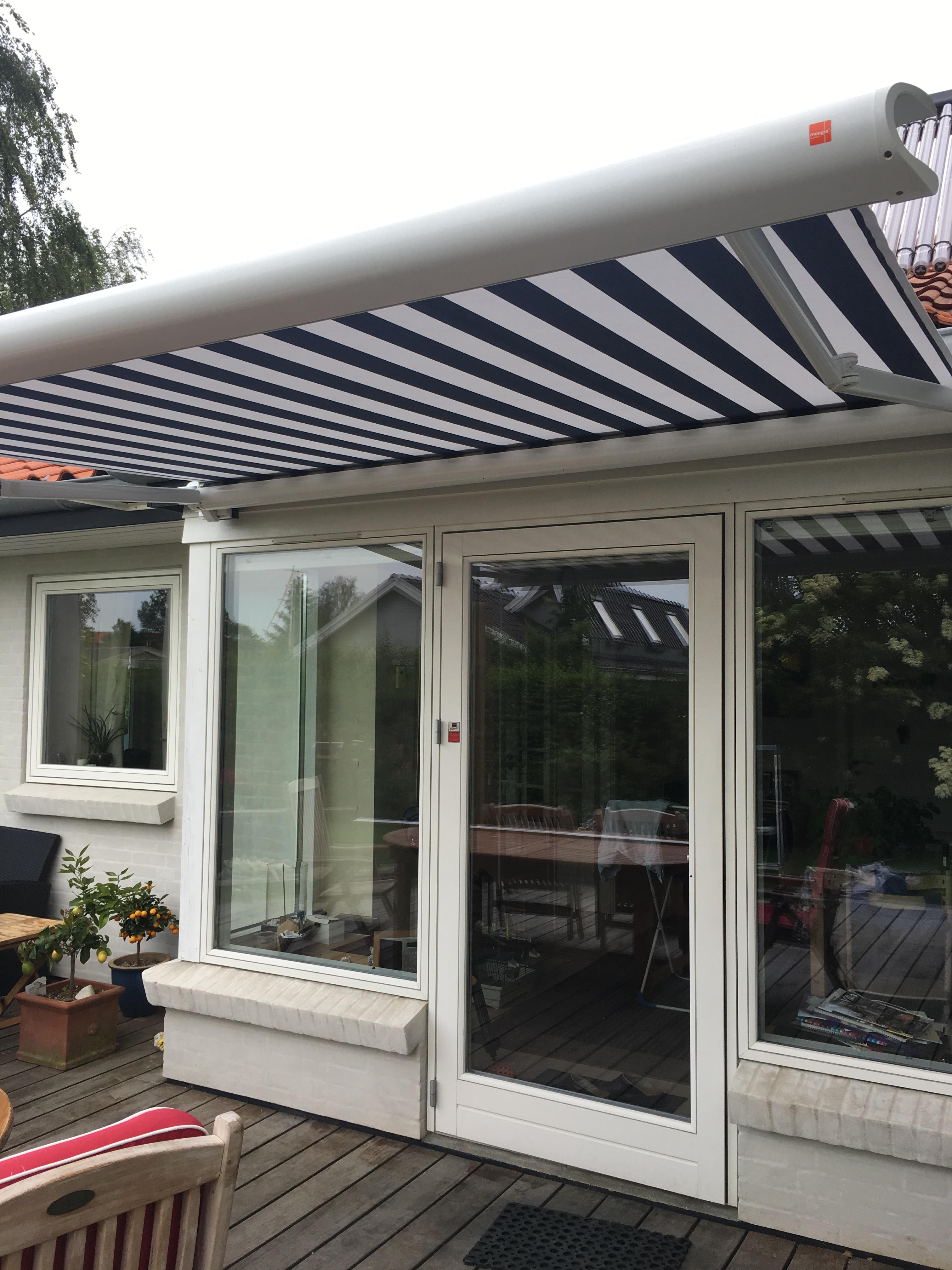

Er der nogen som kan hjælpe med en Fb til styring af min opsatte Markise, Jeg kan ikke finde en FB i pgm som opfylder behov helt.
Jeg har lavet/fået opsat relæ, som kan styres af 24v output, og bliver sendt som puls/kip trådløst til markise. Opsat Regnsensor og solsensor på 24 v. Input. Vind styres af extern sys. ( Somfy), men kunne jo også indsættes som del af projekt.
Mangler en god styring. FB.
Markise er monteret med en Somfy 230 v motor med trådløs styring. 3 tryk
tryk=( puls) Markise kører helt ud.
Tryk = Markise kører Helt ind.
Tryk= Markise standser. ( eller til progameret sted)
Ved slutning af relæ fra 24 volt output slutter kontakt i relæboks og den sender et trådløst signal som giver en puls/kip til motor, som fjernbetjening også gør det. Markise kører helt ind/ud. Hvilket er fint.

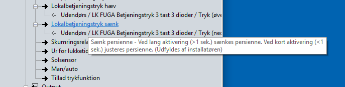

FB. 3.1.0.1 Persienne. som ikke løser det helt. Tryk skal være kip/puls og ingen lange tryk kun Kip/puls.

Lidt som Lk FUGA Betjeningstryk med 3 tryk og 3 dioder.
Kun de 3 indgange til relæ ( de 3 dioder)
Kan Output 1-10v Bruges? 12 el. 24 v relæ som indgang fra Pulserne?
