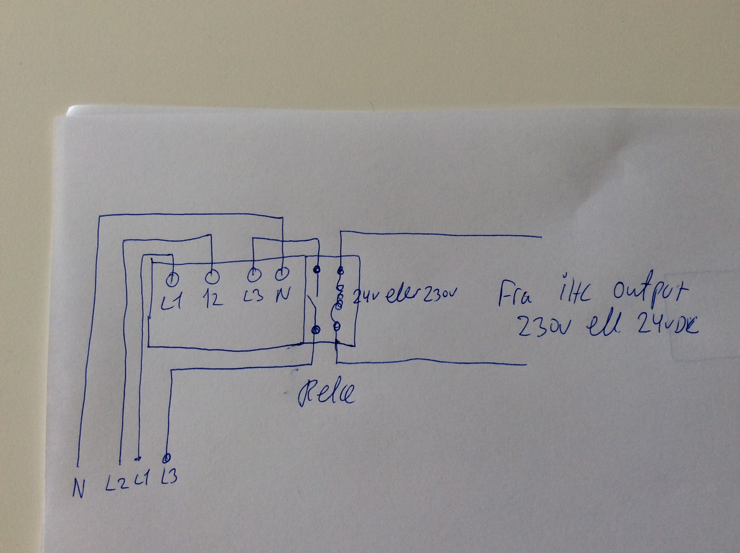

Er det rigtigt forstået at LK's output 400V bistabil 820B1028 er den eneste mulighed for at fremføre 13A eller 16A i et 2,5mm2 kabel?
Så vidt jeg kan se kan det andet 400V output modul (120B1027) kun fremføre 10A.
Jeg har nemlig allerede et 2,5mm2 kabel trukket og har brug for at kunne styre den ene fase via IHC (max 10A) samtidig med at jeg trækker 13A eller alternativt 16A på de 2 andre. De må dog gerne være med strøm på altid.
Så vidt jeg kan finde ud af inde i mit hoved er min eneste mulighed uden at trække et ekstra kabel at montere det bistabile 820B1028 modul.
På forhånd tak.
Mvh.
Brian

Er det lovligt mht. nulledningen?
Så får den ene fase nul fra mit alm. 230V udgangsmodul og den sikring der sidder bagved, mens de sidste faser får nul fra slaverelæet/den 400V sikring der sidder bagved.
Den eneste måde det er muligt på, er vel at jeg forsikrer slaverelæet fra samme sikring som der sidder bagved 230V modulet og dermed nøjes med 13A?
OK - jeg mener bare at have hørt at man ikke må køre nul på en sikringsgruppe samtidig med at man har faser på en anden. Det vil man jo komme til ved at gøre ovenstående.
Fx:
Gruppe1 230V 13A -> IHC output 230V -> Rød ledning i 2,5mm2 kabel
Gruppe2 400V 16A -> Slaverelæ -> sort + hvis ledning i 2,5mm2 kabel
Hvor kobler jeg så nulledningen til i kablet? Er det ligegyldigt om jeg tager den fra gruppe 1 eller 2? Laver man ikke en mulig fejlkilde der?

Nej...
fra din 4polet gruppe, kører du 3 faser + nul frem til din(e) brugsgenstande, den ene fase kører du igennem kontaktsættet på det "slave relæ / kontaktor"
Slaverelæet / kontaktoren, har du klemmer A1 og A2, disse skal styres af din almindelige output 230, fase/tændledning på A1 og nul på A2 (nul fra den gruppe som fasen i din output er fra)
Et billede gør helt klart tingene væsentlig nemmere at forstå.
I øvrigt, og nok en smule off-topic: Nogle producenter af smarthome-løsninger, f.eks. Vellemans VelBus anbefaler eller kræver at alle flerpolede belastninger, selv en ganske alm. 230 V. stikkontakt, skal styres via et relæ som afbryder fase(r) og nul; så ved 230 V. kræves der 2-polede relæer og ved 400 V. kræves der 4-polede relæer.
