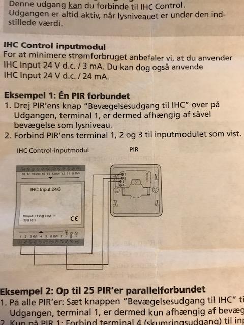

I dokumentationen er følgende skrevet:
1. Terminal indikere indgang 1.1 Grøn (24 V Orange)
2. Skumring indikere indgang 1.2 Lilla ( 0V Hvid)
Nu står jeg med et lille problem i LK IHC Visual  med hensyn til installation / Funktioner. Hvad skal jeg vælge her?

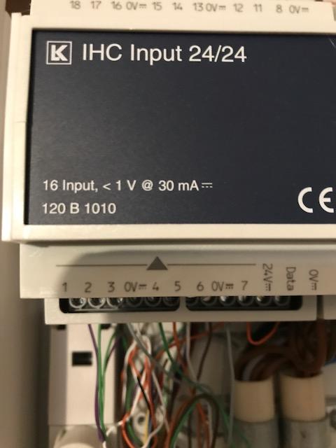

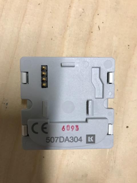

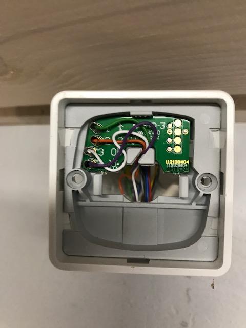

Umiddelbart vil jeg mene at det er monteret rigtigt men nu er jeg ikke elektriker. Dog forvirrer det mig at terminal 4 på bagside af den PIR er taget i brug   Ud over det er den grønne og lilla ledning er byttet om på IHC input terminalen i forhold til dokumentationen
Korrekt dokumentation burde derfor være Lilla 1.1 og Grøn 1.2
Jeg har vedlagt en del billeder i håb om at det kan give manglende svar på spørgsmåls :-)

som vist på de medsendte billeder er 1.1 = skumring som går on i program når lux går under det indstillede niveau på pir´en 1.2 = bevægelse.
Dvs hvis program er lavet efter dokumentation virker det ikke helt efter hensigten, byt de 2 ledninger, og hvis programmet er rigtigt sat sammen så burde det virke
det mest rigtige er at bruge pir med skumringsrelæ da der nu er monteret ledning til den, så står indgangen ikke som ubrugt selv om den er monteret
Og hvis der er vinduer eller andet lysindfald om dagen er det jo også fint nok at man kan indstille hvor mørkt der skal være før den tænder

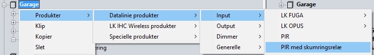

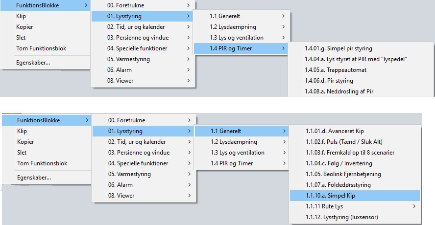

Jeg har tilføjet "PIR med skumringsrelæ" men gik igen i stå ved funktion.  Funktion.jpg.f13912802e3a69dfc2bed8f62229138b.jpg

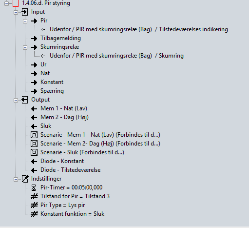

Mening er at der skal tændes lys i loftet når den PIR bliver aktiveret og slukkes igen efter cirka 10 min. DEr er ikke nogen særskilt timer monteret i tavlen så måske giver det en begrænsning. Foruden PIR kan man tænde lyset via trykkontakter men det nytter ikke noget når bilen køres ind i garage :-)  Jeg synes ellers det gik fint med at programmere lys og trykkontakter men den PIR kan ellers godt få grå hår af!
1.4.06.d til pir det skal linkes sammen og så kan du sætte 1.1.10.a ind hvis du vil kunne tænde lyset når skumring ikke er on, men hvis pir / skumring går on og timeren udløber vil lyset slukke selv om du har tændt det via kip, FBen 1.4.06.d har også indgang for konstant tænd som du kan bruge istedet for kip blok, dog kræver det nok du har en diode i tryk eller andet der kan indikere at at "konstant er on"
giver det mening?

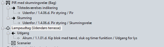

Har lige et spørgsmål nu når det drejer sig om den samme pir som jeg har købt.
Jeg gerne vil kunne tænde Lampeudtag terrasse med, når pir og skumring er on.
Men er i tvivl om hvordan jeg bruger 1.4.06d
Vil samtidig gerne kunne tænde lyset på kontakt,, men er helt fint hvis man ikke kan tænde uden skumring er on.
(Så får man da ikke tændt lyset udenfor ved en fejl.)
Håber på et par hint.
